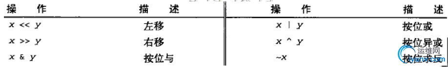

  6、位运算符
  位运算是在二进制层面操作;python中位运算很少,可以不关注
In [7]: 3<<3          # 就是在用二进制表示向左移动3位,加3个0
Out[7]: 24
In [8]: 24>>3         # 就是在用二进制表示向向移动3位,去掉前3位,剩下2位就是2**0+2**1=3
Out[8]: 3
In [9]: 9<<3
Out[9]: 72
In [10]: 9>>3
Out[10]: 1
In [11]: 10>>3
Out[11]: 1
In [12]: 20>>3
Out[12]: 2
In [14]: 56>>3
Out[14]: 7
