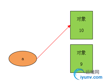

a = 9       #1a = a + 1   #2  语句1执行完后,名字a指向表示整数9的对象:
  由于整数是不可变对象,所以在语句2处引用名字a,试图将表示整数9的对象 + 1,但该对象的值是无法改变的。因此就将该对象表示的整数值9加1,以整数10新建一个整数对象:
  接下来,将名字a 重绑定 到新建对象上,并移除名字对原对象的引用:
  使用id()函数,可以看到名字a指向的对象地址确实发生了改变:
>>> a = 9>>> id(a)1470514960>>> a = a + 1>>> id(a)14705149763.4 引用可变对象

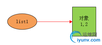

  执行语句list1 = [1],创建一个list对象,并且其值集中添加1,将名字list1指向该对象:
  执行语句list1.append(2),由于list是可变对象,可以直接在其值集中添加2:
  值得改变并没有造成list1引用的对象地址的改变。

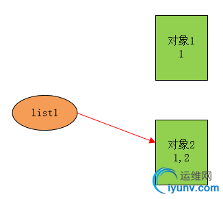

3.4.3 示例3:重绑定可变对象
  观察以下代码段:
>>> list1 = [1]>>> id(list1)42695136>>> list1 = [1, 2]>>> id(list1)42717432  两次输出的名字list1引用对象的地址不一样,这是因为第二次语句list 1 = [1, 2] 对名字做了重绑定:

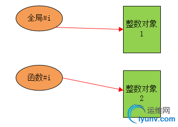

3.5.1 共享不可变对象
  函数attempt_change_immutable将参数i的值修改为2
def attempt_change_immutable(i):
    i = 2i = 1print(i)
attempt_change_immutable(i)print(i)
  Output:
11  如果你对输出不感到意外,说明不是新手了 ^_^。
  •   首先,函数的参数i与全局名字i不是在同一命名空间中,所以它们之间不相互影响。
  •   调用函数时,将两个名字i都指向了同一个整数对象。
  •   函数中修改i的值为2, 因为整数对象不可变,所以新建值为2的整数对象,并把函数中的名字i绑定到对象上。
  •   全局名字i的绑定关系并没有被改变。
  值得注意的是,这部分内容与命名空间和作用域有关系,另外有文章介绍它们,可以参考。
