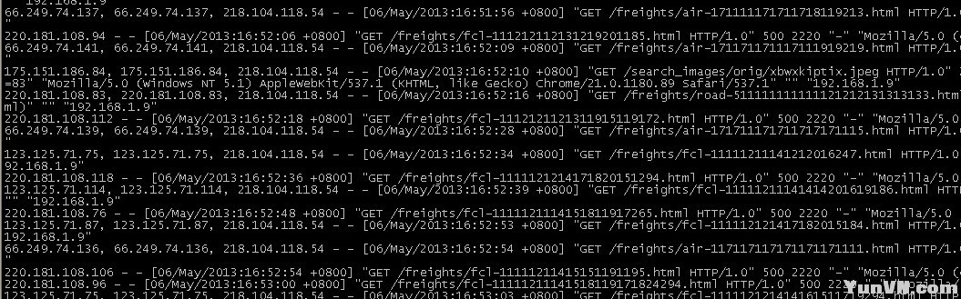

一,先从应用入手,查看lighttpd的应用日志。
A  lighttpd+ruby 服务器,发现有好多500错误,除了500的,其他也正常,和项目组沟通,这些500错误,全是蜘蛛抓的。而且我们没有这些链接, 对网站不影响,
第二台 lighttpd+ruby 服务器也是,都有很多500错误。
后端两台,如果排除这些500错误,应该没什么太大的问题。

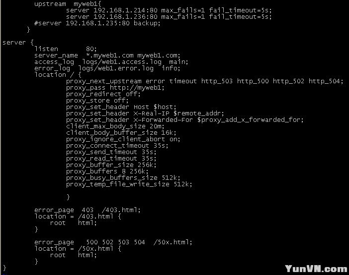

我们来看一下nginx的配置文件
乍一看,好像也没什么问题。经过仔细的检查。发现问题了,
我们来看一下,nginx配置文件里的这一句。
proxy_next_upstream error timeout http_503 http_500 http_502 http_504;
这句的意思,就是说 当遇到 503 、500、502、504错误时,跳到下一个节点。我在想,后端的lighttpd机器报很多500错误,虽然不影响,但是nginx 会跳到下一个节点,并在upstream里面fail_timeout值的时间内将此节点标记不可用。如果下一个节点还是500呢,又会标记不可用,那就完了,两个点都不可用,那不全挂了吗。

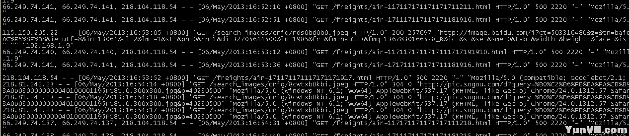

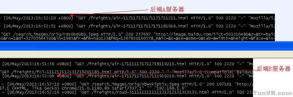

为了证实我的想法, 我找了一个报警的时间段。看了一下后端的lighttpd日志。
我们对比看一下,发现在 16.点52分 09- 10秒的时候。都出现了500错误。

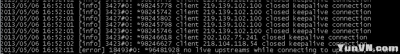

我们看一下nginx在这个时间的错误日志
我们看到 在 16点 52分11秒的时候, nginx 出现报错, 报错的内容为 no live upstreams,意思就是没有后端机器了。也就是说,后端两台都不可用了。
