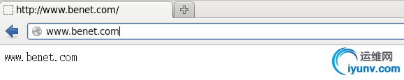

使用域名访问网站成功

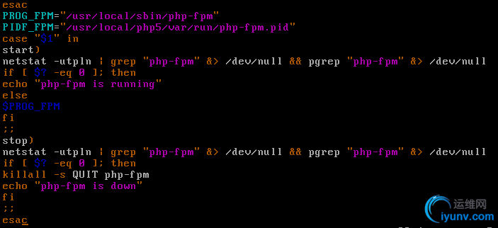

可以编辑nginx服务脚本,添加以上内容,以便在启动/停止nginx服务器时将php-fpm进程也自动启动/停止。
