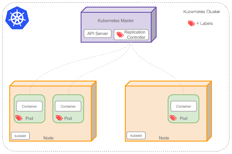

集群
  集群是一组节点,这些节点可以是物理服务器或者虚拟机,之上安装了Kubernetes平台。下图展示这样的集群。注意该图为了强调核心概念有所简化。这里可以看到一个典型的Kubernetes架构图。
  上图可以看到如下组件,使用特别的图标表示Service和Label:
  •   Pod
  •   Container(容器)
  •   Label( DSC0001.png )(标签)
  •   Replication Controller(复制控制器)
  •   Service( DSC0002.png )(服务)
  •   Node(节点)
  •   Kubernetes Master(Kubernetes主节点)

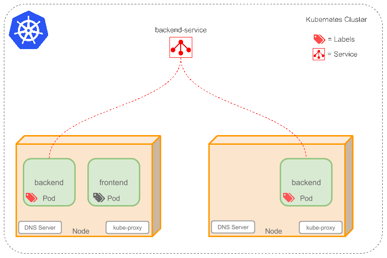

Service
  如果Pods是短暂的,那么重启时IP地址可能会改变,怎么才能从前端容器正确可靠地指向后台容器呢?
  Service是定义一系列Pod以及访问这些Pod的策略的一层抽象。Service通过Label找到Pod组。因为Service是抽象的,所以在图表里通常看不到它们的存在,这也就让这一概念更难以理解。
  现在,假定有2个后台Pod,并且定义后台Service的名称为‘backend-service’,lable选择器为(tier=backend, app=myapp)。backend-service 的Service会完成如下两件重要的事情:
  •   会为Service创建一个本地集群的DNS入口,因此前端Pod只需要DNS查找主机名为 ‘backend-service’,就能够解析出前端应用程序可用的IP地址。
  •   现在前端已经得到了后台服务的IP地址,但是它应该访问2个后台Pod的哪一个呢?Service在这2个后台Pod之间提供透明的负载均衡,会将请求分发给其中的任意一个(如下面的动画所示)。通过每个Node上运行的代理(kube-proxy)完成。这里有更多技术细节。
  下述动画展示了Service的功能。注意该图作了很多简化。如果不进入网络配置,那么达到透明的负载均衡目标所涉及的底层网络和路由相对先进。如果有兴趣,这里有更深入的介绍。

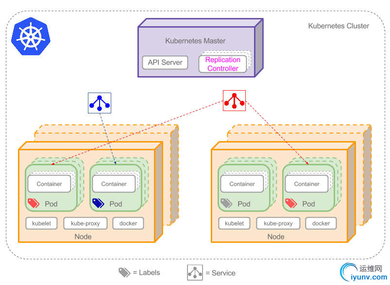

  有一个特别类型的Kubernetes Service,称为'LoadBalancer',作为外部负载均衡器使用,在一定数量的Pod之间均衡流量。比如,对于负载均衡Web流量很有用。
Node
  节点(上图橘色方框)是物理或者虚拟机器,作为Kubernetes worker,通常称为Minion。每个节点都运行如下Kubernetes关键组件:
  •   Kubelet:是主节点代理。
  •   Kube-proxy:Service使用其将链接路由到Pod,如上文所述。
  •   Docker或Rocket:Kubernetes使用的容器技术来创建容器。
Kubernetes Master
  集群拥有一个Kubernetes Master(紫色方框)。Kubernetes Master提供集群的独特视角,并且拥有一系列组件,比如Kubernetes API Server。API Server提供可以用来和集×××互的REST端点。master节点包括用来创建和复制Pod的Replication Controller。
