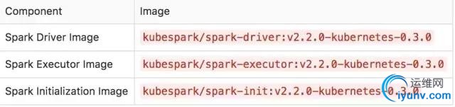

  如果你希望使用已经构建好的 Docker 镜像,则可以使用 Kubespark 中发布的镜像 。镜像如下:

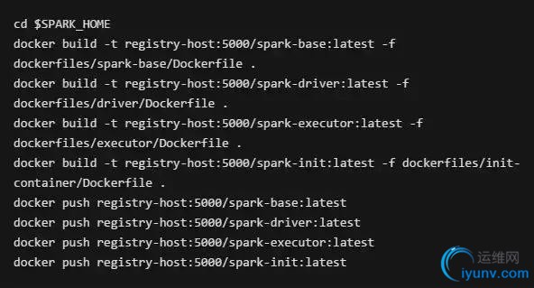

  你也可以从源代码构建这些 Docker 镜像,或根据需求自定义它们。分布式 Spark 包括基础镜像,驱动程序,执行程序,并分别对应 dockerfiles/spark-base/Dockerfile,dockerfiles/driver/Dockerfile, dockerfiles/executor/Dockerfile,和 dockerfiles/init-container/Dockerfile。
  使用这些 Docker 文件来构建 Docker 镜像,然后这些镜像要发送到注册中心进行标记。最后,将镜像推送到注册中心。
  例如,如果注册中心主机是 Registry-Host, 正在使用5000端口:
  请注意,这个 Spark-Base 是其他镜像的基础镜像。必须在其他镜像之前构建,其他镜像可以按任意顺序构建。

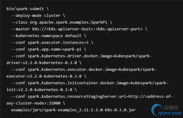

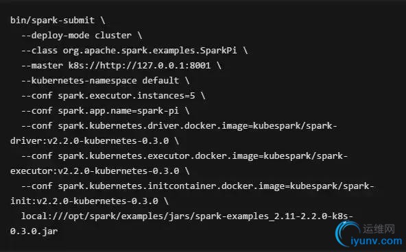

  Kubernetes 应用程序可以通过 Spark-Submit 执行。
  例如,要计算 Pi 的值,假设镜像如上所述设置:

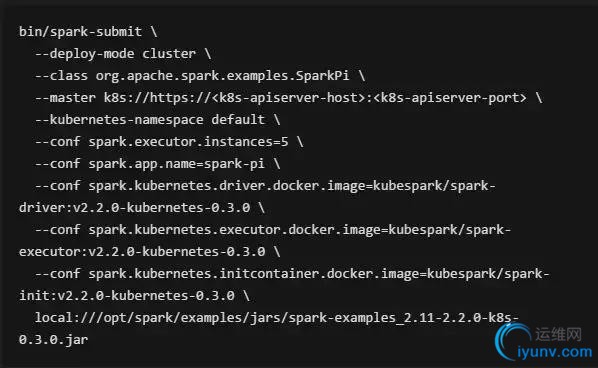

  通过 --Master 命令行将参数传递给 Spark-Submit 或通过 Spark.Master 在应用程序的配置中进行设置以便来指定的 Spark 主机必须是具有该格式的 URL k8s:// 。
  使用主字符串前缀 K8s:// 将使 Spark 应用程序在 Kubernetes 集群上启动,API 服务器通过 Api_server_url 与之交互 。
  如果 URL 中没有指定 HTTP 协议,则默认为 https。
  例如,将主服务器设置 K8s://example.com:443 等同于将其设置为 K8s://https://example.com:443,但在不同端口上不使用 TLS 连接时,要将主服务器将设置为 k8s://http://example.com:8443。
  如果您有 Kubernetes 集群设置,则可以通过执行 Kubectl cluster-info 发现 Apiserver URL。
  在上面的例子中,特定的 Kubernetes 集群可以通过指定 --master k8s://http://127.0.0.1:8080 参数来与 Spark-Submit 一起使用 。
  请注意,当前只能在集群模式下执行应用程序,并且驱动程序及其执行程序也要在集群上运行。
  最后,请注意,在上面的例子中,我们指定了一个具有特定 URI 的 Jar 包 Local:// 。该 URI 是已经在 Docker 镜像中的示例 Jar 包的位置。下面讨论使用计算机本地磁盘上的依赖关系。

  从机器提交的应用程序依赖关系需要被发送到资源中转服务器 ,然后驱动程序和执行程序可以与之通信以检索这些依赖关系。
  表示运行此服务的最小 Kubernetes 资源的 YAML 文件位于该文件中 conf/kubernetes-resource-staging-server.yaml。这个 YAML 文件配置一个 ConfigMap 的资源中转服务器的 Pod,并通过一个带有固定节点端口的服务公开服务。
  使用包含 YAML 文件部署资源中转服务器需要您具有创建部署,服务和配置映射的权限。
  要使用默认配置运行资源中转服务器,可以创建 Kubernetes 资源:
  然后你可以像下面例子一样计算 Pi 的值:

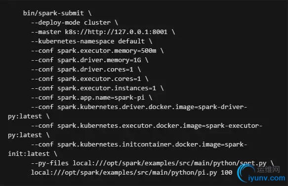

  运行 PySpark
  在 Kubernetes 上运行 PySpark 时和在 Yarn 和 Mesos 上启动时使用相同的 Spark-Submit 逻辑。Python 文件可以通过在 --Py-files 设置,
  以下是一个示例提交:

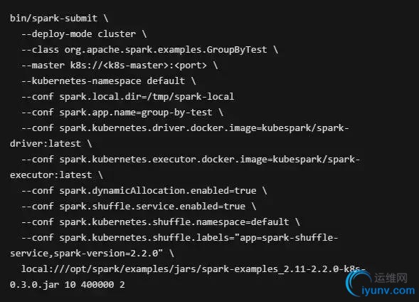

Kubernetes 中的动态分配
  Kubernetes 上的 Spark 支持集群模式下的动态分配。此模式需要运行外部 Shuffle 服务。这是一个典型的 Daemonset 与 Provisioned Hostpath Volume 。这个 Shuffle 服务可以由属于不同的 SparkJobs 的执行者共享。
  这里提供了一个示例配置文件 conf/kubernetes-shuffle-service.yaml ,可以根据需要为特定群集定制配置文件。需要注意的是对于 Shuffle 服务适当地设置 spec.template.metadata.labels 是很重要的,因为在群集中可能有多个 Shuffle 服务实例在运行。这些标签为 Spark 应用程序提供了一种定位指定 Shuffle 服务的方法。
  举例来说,如果我们要使用的 Shuffle 服务在默认的命名空间,与 Pods app=spark-shuffle-service 和 Spark-version=2.2.0,我们可以使用这些标签来定位工作启动时指定的 Shuffle 服务。为了运行启用动态分配的作业,该命令可能如下所示:
  外部 Shuffle 服务必须安装可以与执行程序 Pod 共享的目录。提供的示例 YAML 规范将 HostPath 卷挂载到外部 Shuffle 服务 Pod,但这些 HostPath 卷也必须挂载到执行程序中。
  使用外部随机播放服务时,Spark.local.dir 配置中指定的目录将作为 HostPath 卷挂载到所有执行程序容器中。
  为确保不会意外挂载不正确的 HostPath 卷,Spark.Local.Dir 在使用 Kubernetes 时,必须在应用程序的配置中指定值,尽管在使用其他群集管理器时默认为 JVM 的临时目录。

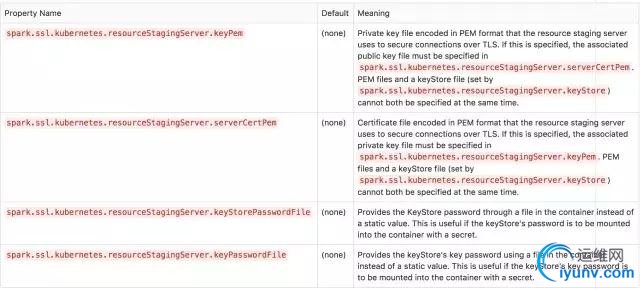

  资源中转服务器的命名空间是 Kubernetes.ResourceStagingServer ,例如,服务器的密钥库的路径将被设置 Spark.ssl.Kubernetes.ResourceStagingServer.KeyStore。
  除了之前链接的安全页面指定的设置之外,资源中转服务器还支持以下附加配置:

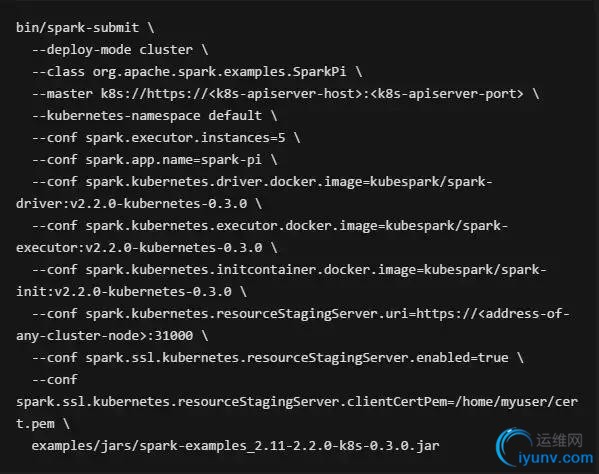

  最后,在提交应用程序时,你必须指定一个 TrustStore 或一个 PEM 编码的证书文件,以通过 TLS 与资源中转服务器进行通信。
  可以设置 TrustStore,也可以设置 spark.ssl.kubernetes.resourceStagingServer.trustStore 证书文件 spark.ssl.kubernetes.resourceStagingServer.clientCertPem 。
  例如,我们的 SparkPi 示例如下所示:
