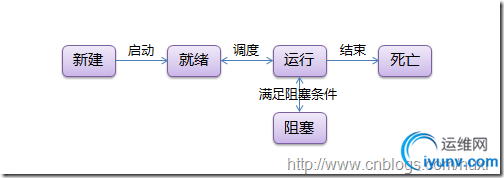

  1.1. 线程状态
  线程有5种状态,状态转换的过程如下图所示:

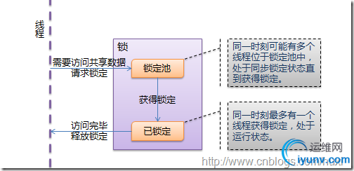

  1.2. 线程同步(锁)
  多线程的优势在于可以同时运行多个任务(至少感觉起来是这样)。但是当线程需要共享数据时,可能存在数据不同步的问题。考虑这样一种情况:一个列表里所有元素都是0,线程&quot;set&quot;从后向前把所有元素改成1,而线程&quot;print&quot;负责从前往后读取列表并打印。那么,可能线程&quot;set&quot;开始改的时候,线程&quot;print&quot;便来打印列表了,输出就成了一半0一半1,这就是数据的不同步。为了避免这种情况,引入了锁的概念。
  锁有两种状态——锁定和未锁定。每当一个线程比如&quot;set&quot;要访问共享数据时,必须先获得锁定;如果已经有别的线程比如&quot;print&quot;获得锁定了,那么就让线程&quot;set&quot;暂停,也就是同步阻塞;等到线程&quot;print&quot;访问完毕,释放锁以后,再让线程&quot;set&quot;继续。经过这样的处理,打印列表时要么全部输出0,要么全部输出1,不会再出现一半0一半1的尴尬场面。
  线程与锁的交互如下图所示:

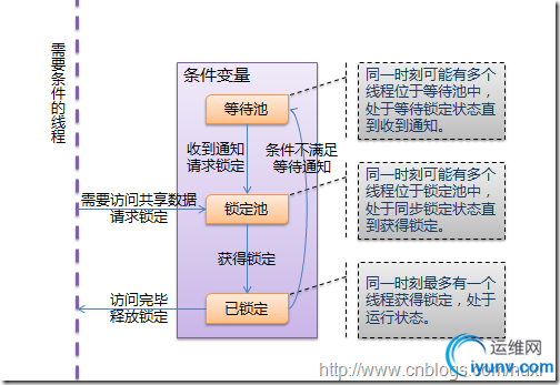

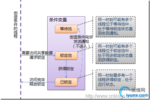

  1.3. 线程通信(条件变量)
  然而还有另外一种尴尬的情况:列表并不是一开始就有的;而是通过线程&quot;create&quot;创建的。如果&quot;set&quot;或者&quot;print&quot; 在&quot;create&quot;还没有运行的时候就访问列表,将会出现一个异常。使用锁可以解决这个问题,但是&quot;set&quot;和&quot;print&quot;将需要一个无限循环——他们不知道&quot;create&quot;什么时候会运行,让&quot;create&quot;在运行后通知&quot;set&quot;和&quot;print&quot;显然是一个更好的解决方案。于是,引入了条件变量。
  条件变量允许线程比如&quot;set&quot;和&quot;print&quot;在条件不满足的时候(列表为None时)等待,等到条件满足的时候(列表已经创建)发出一个通知,告诉&quot;set&quot; 和&quot;print&quot;条件已经有了,你们该起床干活了;然后&quot;set&quot;和&quot;print&quot;才继续运行。
  线程与条件变量的交互如下图所示:

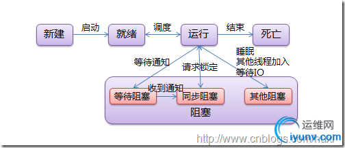

  1.4. 线程运行和阻塞的状态转换
  最后看看线程运行和阻塞状态的转换。
  阻塞有三种情况:
同步阻塞是指处于竞争锁定的状态,线程请求锁定时将进入这个状态,一旦成功获得锁定又恢复到运行状态;
等待阻塞是指等待其他线程通知的状态,线程获得条件锁定后,调用“等待”将进入这个状态,一旦其他线程发出通知,线程将进入同步阻塞状态,再次竞争条件锁定;
而其他阻塞是指调用time.sleep()、anotherthread.join()或等待IO时的阻塞,这个状态下线程不会释放已获得的锁定。
