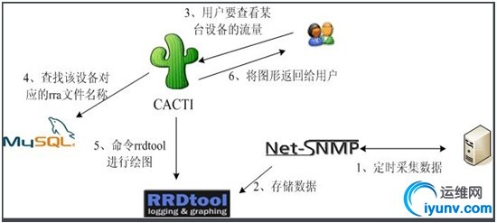

    Cacti是用php语言实现的一个软件,它的主要功能是用snmp服务获取数据,然后用rrdtool储存和更新数据,当用户需要查看数据的时候用rrdtool生成图表呈现给用户。因此,snmp和rrdtool是cacti的关键。
    Snmp关系着数据的收集,rrdtool关系着数据存储和图表的生成。snmp抓到数据不是存储在mysql中,而是存在rrdtool生成的rrd文件中(在cacti根目录的rra文件夹下,一般以rra为后缀名称)。简单原理图如下

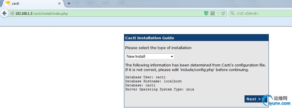

9、Cacti安装完毕,测试访问

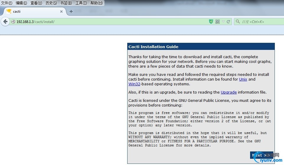

输入http://192.168.1.3/cacti   点Next
新安装
确保是OK状态,然后Finish(如路径不一样需要在这里更改)

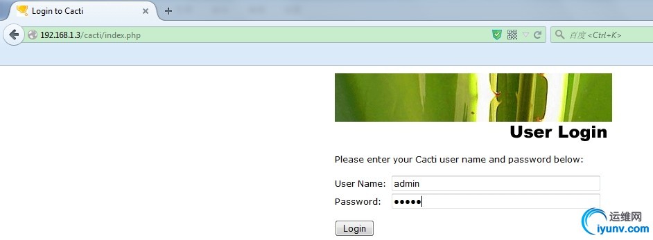

初始账号密码 admin  admin   Login

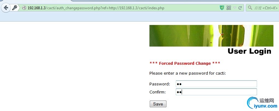

第一次登录需要修改密码然后save

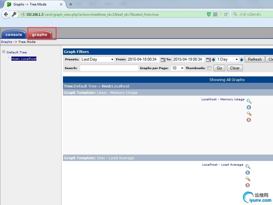

点graphs,无图

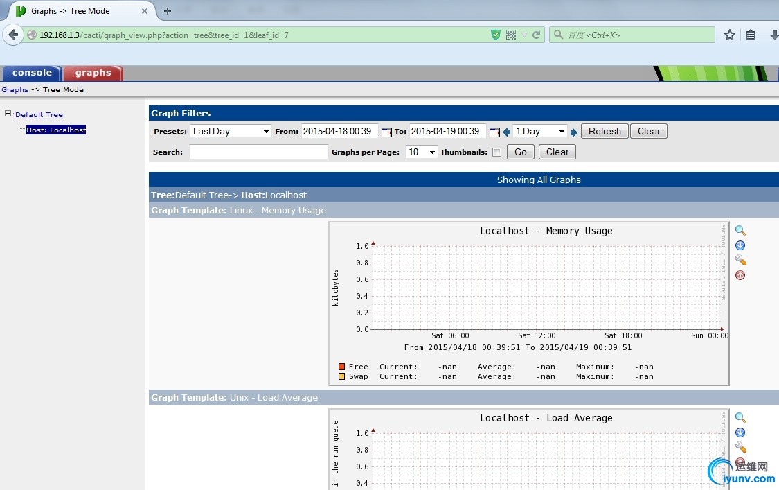

手动执行或者等待下一次周期计划执行,只有执行过后才会出图。只有过一段时间后才会有数据(如果不出图,检查snmp服务是否启动、检查rra和log是否有可写权限,)
[iyunv@lamp ~]# php/var/www/html/cacti/poller.php
如果依旧不出图  需要更改SNMPVersion Vsrsion 2 (会在后续章节说明)
