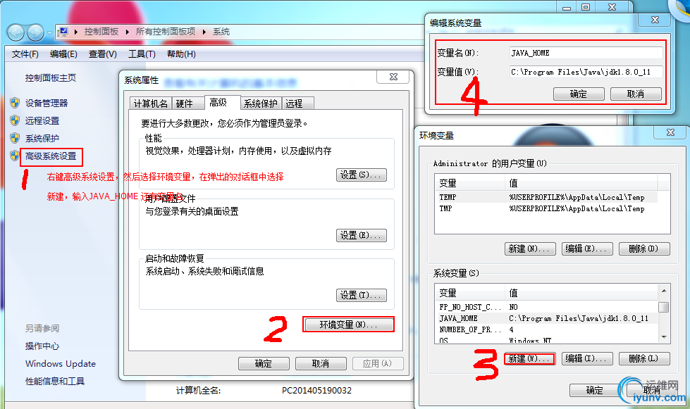

  1 JDK、Python环境变量配置
  下载JDK http://www.oracle.com/technetwork/java/javase/downloads/index.html,直接双击安装,建议直接点“下一步”,选择默认路径安装。安装好JDK之后,就配置JDK的环境变量。

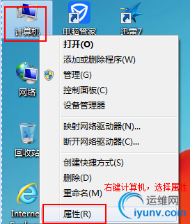

  右击”我的电脑”>>属性>>高级>>环境变量
  新增系统变量:变量JAVA_HOME      值C:\Program Files\Java\jdk1.6.0_24,你要根据你自己的安装路径来选这个值
  变量CLASSPATH     值 .;%JAVA_HOME%\lib\dt.jar;%JAVA_HOME%\lib\tools.jar  记住前面有个.   代表当前路径
  编辑变量Path     添加 %JAVA_HOME%\bin;%JAVA_HOME%\jre\bin
  经过这些步骤之后,JDK环境变量就配置成功了。如何测试是否成功?答案如下:在cmd命令窗口分别敲入 java 、javac如果都提示帮助信息则表示配置成功,如果提示命令不存在则表示配置不成功。

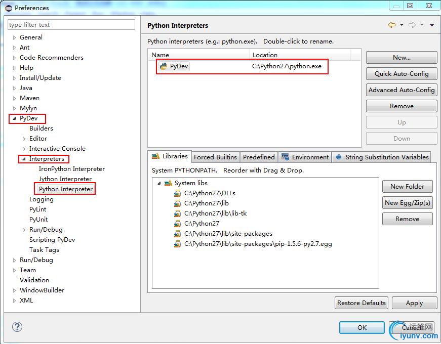

  4   将Eclipse和Python整合到一起
  在Eclipse的菜单栏中,单击Help--> Eclipse Marketplace…,在弹出的窗口中,会有一个搜索框,在里面输入Pydev,这个主要是用来搜索Pydev的,搜索到之后,就单击Install。Install之后就restart Eclipse,然后在Eclipse菜单中,选择windows-->preferenc-->PyDev--->Interpreters--->Python Interpreter,如下图:
  配置完成后如图:

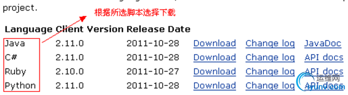

  Selenium Client Drivers 由于我用的是Java语言因此我选择下载的包是Java版的,如图:
