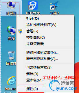

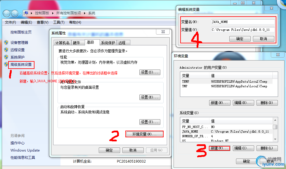

  右击”我的电脑”>>属性>>高级>>环境变量
  新增系统变量:变量JAVA_HOME      值C:\Program Files\Java\jdk1.6.0_24,你要根据你自己的安装路径来选这个值
  变量CLASSPATH     值 .;%JAVA_HOME%\lib\dt.jar;%JAVA_HOME%\lib\tools.jar  记住前面有个.   代表当前路径
  编辑变量Path     添加 %JAVA_HOME%\bin;%JAVA_HOME%\jre\bin

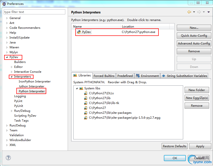

  在Eclipse的菜单栏中,单击Help--> Eclipse Marketplace…,在弹出的窗口中,会有一个搜索框,在里面输入Pydev,这个主要是用来搜索Pydev的,搜索到之后,就单击Install。Install之后就restart Eclipse,然后在Eclipse菜单中,选择windows-->preferenc-->PyDev--->Interpreters--->Python Interpreter,如下图:
  配置完成后如图:
