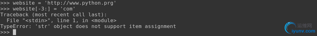

  字符串都是不可变的,例如以下的分片是不允许的:

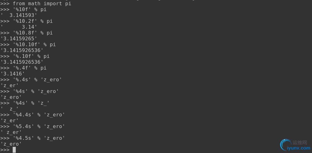

  字段宽度和精度
  字段宽度是转换后的值所保留的最小字符个数;
  精度(对于数字来说)则是结果中应该包含的小数位数,若是对于字符串来说是转换后所能包含的最大字符个数;
  例:
  小数点前面的是字段宽度为至少要显示的字符数(如果不足默认用空格填充),而小点后面的为精度表示最大可以显示的字符数,注意在字符串中使用,如果精度小于宽度,会把后面的数据截断然后在前面填充空格;

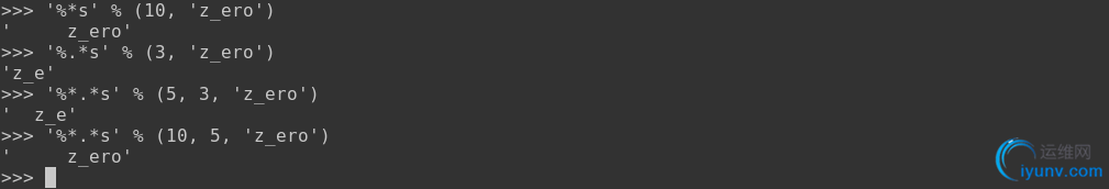

  另外,可以使用*作为字段宽度或者精度,此时该值会从元组中获取,例:

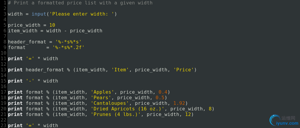

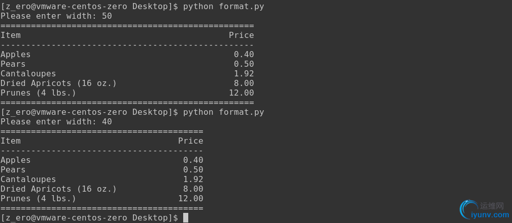

  例,字符串格式化示例:使用给定的宽度打印格式化后的价格表;
  代码:
  header_format = '%-*s%*s' 表示格式化2个字符串,第一个字符串为左对齐,字段宽度从元组读取,第二个字符串为默认的右对齐,字段宽度也是从元组读取;
  foramt = '%-*s%*.2f' 表示格式化一个字符串一个浮点数,第一个字符串为左对齐,字段宽度从元组读取,浮点数为默认右对齐,字段宽度从元组读取,精度为2;
  运行结果:

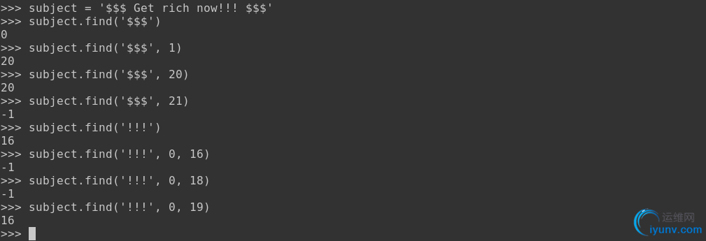

  find
  这个方法可以在一个较长的字符串中查找子字符串,它返回字符串所在位置的最左端索引(也就是这个关键字首字母的位置),如果没找到返回-1;
  例:
  find方法不返回布尔值,这里返回0表示在在索引0的位置,也就是起始位置;
  另外find方法还可以设置索搜的起点和终点,例:
  当限定搜索起点和终点时,如果字符串没有完整包括在内,是查找不到的,另外在搜索时终点索引会减少1个去对比,如果要能正确搜索到字符串需将终点索引加1;

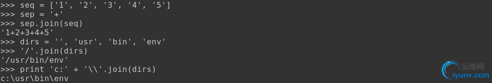

  join
  用来在队列中添加元素;
  例:
  注意:需要添加的队列元素必须都是字符串;

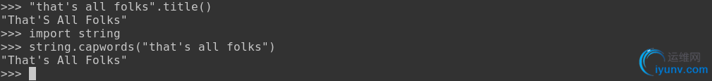

  和lower相光的还有title()和capwords()函数,用来把单词首字母大写,例:

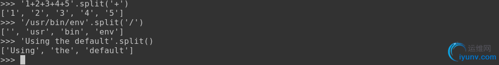

  split
  它是join的逆方法,用来将字符串分割成序列;
  例:
  如果不提供任何分隔符,程序会把所有空格(制表符、换行符)作为分割符;
