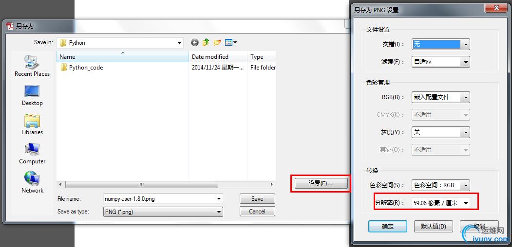

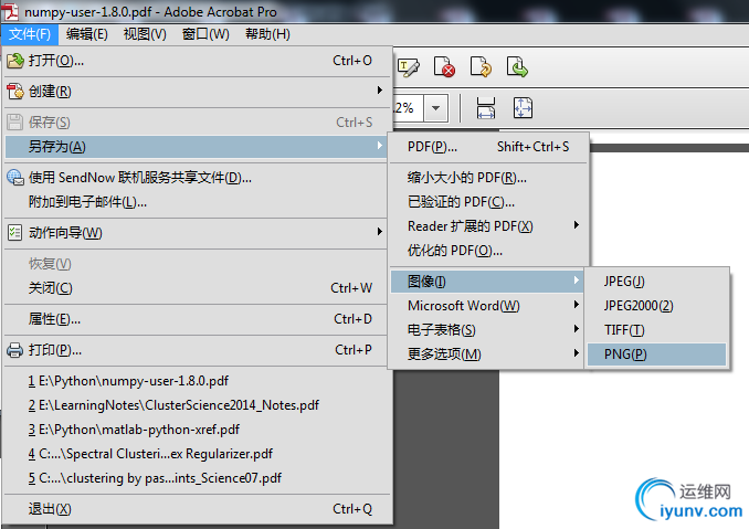

  如何将PDF文档转换成其他的图片格式呢?我建议windowns下可用Adobe  Acrobat X Pro软件完成这个工作,操作步骤如下面两图所示。注意在图二中一定要自己指定一个分辨率,不用用自动的,否则生成的图片大小会有差异的。就我的多次尝试来看,分辨率设置得太大了,虽然图片放大后仍然很清晰,但是贴到博文中仍然需要不断地调整大小,选择“59.06像素/厘米”就非常合适了;彩色空间最好还是选择RGB吧,如果选自动的生成的图片的通道数目可能会不一样。需要注意的是,博客的主题要选那种供博文显示的页面比较宽的,否则贴图片上去也不怎么好看的。这样做的弊端在哪呢?最明显的就是其他用户通过搜索引擎查找某些关键词的方式搜到博文的概率要降低很多。弥补的方式就是把博文的摘要、标题和Tag信息好好写一下,尤其是摘要部分。
  将PDF文档用Adobe Acrobat X Pro另存为图片后,就会在PDF文档所在的目录下生成一系列的名为“PDFfilename_页面_XX.png"的一系列图片。我们接下来的任务就是要将这些图片合并成一张图片。我选用了强大便捷的Python来完成这项任务。刚开始用matplotlib库来操作,可是最终发现matplotlib中的保存图片的函数(无论是Image.imsave()还是pyplot.imsave())都有一定的限制,那就是图片的长或宽都不能超过32768。这个限制让我很不满意,继续尝试其他的图像操作的库,最终发现PIL库不存在这个限制,问题也得到了解决。下面这段Python代码默认所有图片对应的顺序是文件名末尾序号的升序,序号可以不连续,能处理的图片名字必须是形如xx_1.png ... xx_100.png或者xx_001.png ... xx_100.png。最后短小精悍的Python代码如下:
