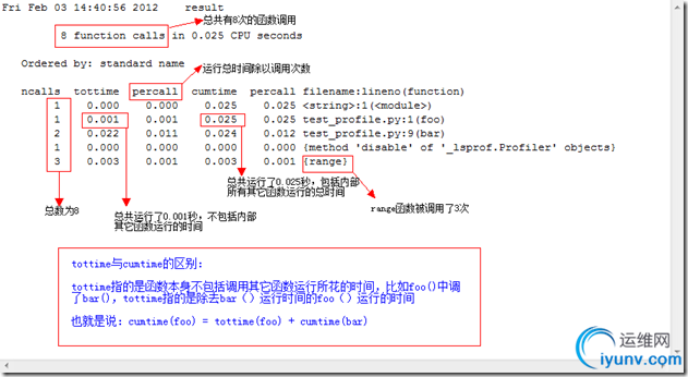

3.分析结果图解
4. 什么是确定性性能分析(Deterministic Profiling)
  确定性性能分析指的是反映所有的函数调用,返回,和异常事件的执行所用的时间,以及它们之间的时间间隔。相比之下,统计性性能分析指的是取样有效的程序指令,然后推导出所需要的时间,后者花费比较少的开销,但是给出的结果不够精确。
  在Python中,因为其是解释性语言,所以在执行程序的时候,会加入解释器的执行,这部分的执行是不需要进行性能分析的。Python自动为每一个事件提供一个hook,来定位需要分析的代码。除此之外,因为Python解释型语言的本质往往需要在执行程序的时候加入很多其它的开销,而确定性性能分析只会加入一点点处理开销。这样一来,确定性性能分析其实开销不大,还可以提供丰富的统计信息。
  函数调用次数的统计能够被用于确定程序中的bug,比如一个不符合常理的次数,明显偏多之类的,还可以用来确定可能的内联函数。函数内部运行时间的统计可被用来确定”hot loops”,那些需要运行时间过长,需要优化的部分;累积时间的统计可被用来确定比较高层次的错误,比如算法选择上的错误。Python的性能分析可以允许直接比较算法的递归实现与迭代实现的。
