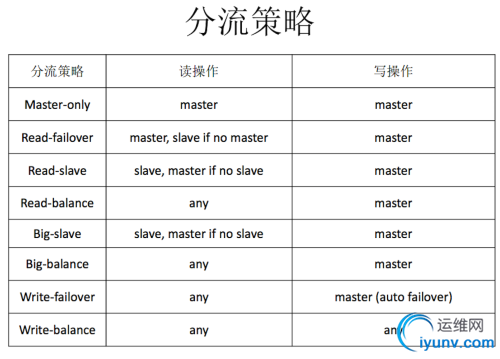

  proxy-group-policy,用来指定某个 MySQL 集群的分流策略,策略“master-only”表示只使用 Master,为“read-failover”表示 Master 不可用时将读切到备,策略“read-slave”表示只读 Slave,策略 “read-balance”表示读所有的节点,可以使用多次来为不同的 MySQL 主备设置不同的策略。
