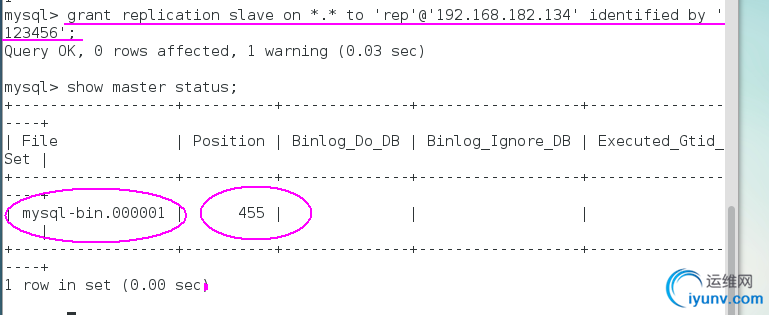

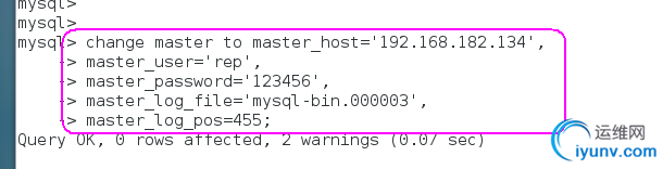

  2、将master1设为master2的主服务器
  在master1主机上创建授权账户,允许在master2(192.168.1182.134)主机上连接,并查看master1的当前binlog状态信息

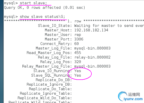

  在master2上将master1设为自已的主服务器并开启slave功能。
  设置防火墙策略
  # systemctl stop firewalld.service
  查看从的状态,mysql>show slave status\G;以下两个值必须为yes,代表从服务器能正常连接主服务器(重启mysqld服务)

  在master2主机上创建授权账户,允许在master1(192.168.1.82.132)主机上连接,并查看master2的当前binlog状态信息

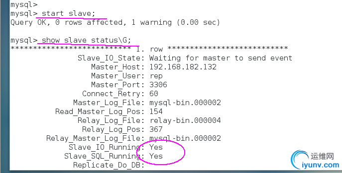

  在master1上将master2设为自已的主服务器并开启slave功能
  设置防火墙
  查看从的状态,以下两个值必须为yes,代表从服务器能正常连接主服务器

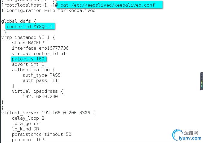

  2、修改Keepalived的配置文件
  keepalived只有一个配置文件keepalived.conf,里面主要包括以下几个配置区域,分别是global_defs、vrrp_instance和virtual_server。
  global_defs:主要是配置故障发生时的通知对象以及机器标识。
  vrrp_instance:用来定义对外提供服务的VIP区域及其相关属性。
  virtual_server:虚拟服务器定义
  master1主机上的keepalived.conf文件的修改:
  vi /etc/keepalived/keepalived.conf:
  ! Configuration File for keepalived     //!表示注释
  global_defs {
  router_id MYSQL-1   //表示运行keepalived服务器的一个标识
  vrrp_instance VI_1 {
  state BACKUP  //指定keepalived的角色,两台配置此处均是BACKUP,设为BACKUP将根据优先级决定主或从
  interface eth0     //指定HA监测网络的接口
  virtual_router_id 51 //虚拟路由标识,这个标识是一个数字(取值在0-255之间,用来区分多个instance的VRRP组播),同一个vrrp实例使用唯一的标识,确保和master2相同,同网内不同集群此项必须不同,否则发生冲突。
  priority 100   //用来选举master的,要成为master,该项取值范围是1-255(在此范围之外会被识别成默认值100),此处master2上设置为50
  advert_int 1   //发VRRP包的时间间隔,即多久进行一次master选举(可以认为是健康查检时间间隔)
  nopreempt    //不抢占,即允许一个priority比较低的节点作为master,即使有priority更高的节点启动
  authentication {   //认证区域,认证类型有PASS和HA(IPSEC),推荐使用PASS(密码只识别前8位)
  auth_type PASS
  auth_pass 1111
  virtual_ipaddress {    //VIP区域,指定vip地址
  192.168.0.200    }
  virtual_server 192.168.0.200 3306 {  //设置虚拟服务器,需要指定虚拟IP地址和服务端口,IP与端口之间用空格隔开
  delay_loop 2    //设置运行情况检查时间,单位是秒
  lb_algo rr     //设置后端调度算法,这里设置为rr,即轮询算法
  lb_kind DR      //设置LVS实现负载均衡的机制,有NAT、TUN、DR三个模式可选
  persistence_timeout 60   //会话保持时间,单位是秒。这个选项对动态网页是非常有用的,为集群系统中的session共享提供了一个很好的解决方案。有了这个会话保持功能,用户的请求会被一直分发到某个服务节点,直到超过这个会话的保持时间。
  protocol TCP   //指定转发协议类型,有TCP和UDP两种

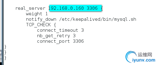

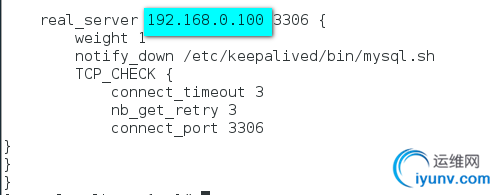

  real_server 192.168.0.100 3306 {   //配置服务节点1,需要指定real server的真实IP地址和端口,IP与端口之间用空格隔开
  注:master2上此处改为192.168.1.102(即master2本机ip)
  weight 3     //配置服务节点的权值,权值大小用数字表示,数字越大,权值越高,设置权值大小为了区分不同性能的服务器
  notify_down /etc/keepalived/bin/mysql.sh  //检测到realserver的mysql服务down后执行的脚本
  TCP_CHECK {
  connect_timeout 3           //连接超时时间
  nb_get_retry 3//重连次数
  delay_before_retry 3 //重连间隔时间
  connect_port 3306//健康检查端口
  master1主机上有关keepalived.conf文件的具体配置如下:

  Master2主机上的keepalived.conf文件的修改:
  可以使用scp命令把server1主机上配置好的keepalived.conf文件拷贝到server2主机,只要做简单修改即可,如下图所示:

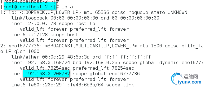

  4、测试在master1和master2分别执行ip  addr 命令查看master1和master2对VIP(群集虚拟IP)的控制权)
  Master1主的查看结果:
  Master2主的查看结果:
  从上图可以看出master1是主服务器,master2为备用服务器。
