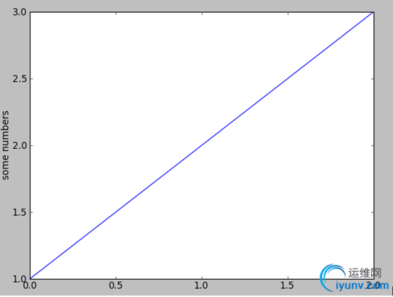

  一.最基本的:
  例如:
  In [1]: import matplotlib.pyplot as plt
  In [2]: plt.plot([1,2,3])
  Out[2]: []
  In [3]: plt.ylabel('some numbers')
  Out[3]:
  In [4]: plt.show()
  结果如图1
  从图中可以看到,如果我们给plot()参数是一个list或者array,那么画图默认是作为Y轴来显示,x轴是自动生成的数值范围。

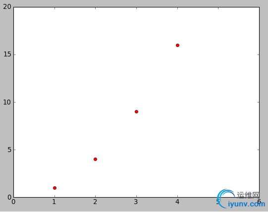

  >>> plt.plot([1,2,3,4], [1,4,9,16], 'ro')
  >>> plt.axis([0, 6, 0, 20])
  [0, 6, 0, 20]
  >>> plt.show()
  结果如图2:
  'ro'代表线形为红色圈。plt.axis([0, 6, 0, 20])是指定xy坐标的起始范围,它的参数是列表[xmin, xmax, ymin, ymax]。

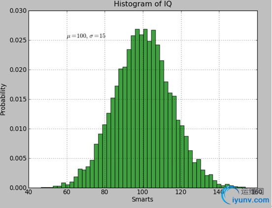

  四,在图片上标上text。
  如:
  import numpy as np
  mu,sigma = 100,15
  x = mu + sigma*np.random.randn(10000)
  # the histogram of the data
  n,bins,patches = plt.hist(x,50,normed=1,facecolor='g',alpha=0.75)
  plt.xlabel('Smarts')
  plt.ylabel('Probability')
  plt.title('Histogram of IQ')
  plt.text(60,.025,r'$\mu=100,\ \sigma=15$')
  plt.axis([40,160,0,0.03])
  plt.grid(True)
  plt.show()
  结果如图5:
  可以看到matplotlib接受Tex的数学公式模式‘$$‘. 如此借助latex,可以在图形中显示复杂的数学公式了。
