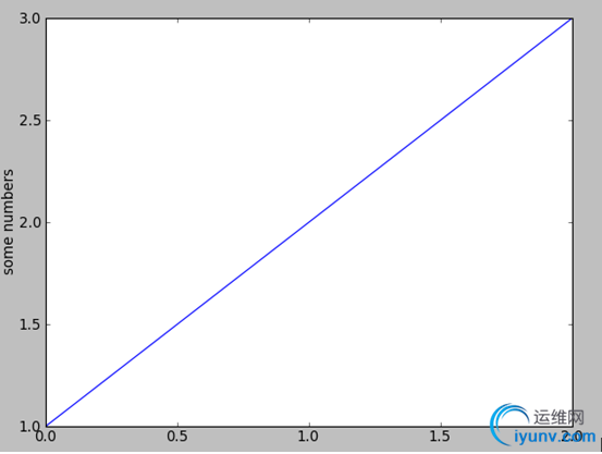

  In [4]: plt.show()
  结果如图1
  从图中可以看到,如果我们给plot()参数是一个list或者array,那么画图默认是作为Y轴来显示,x轴是自动生成的数值范围。

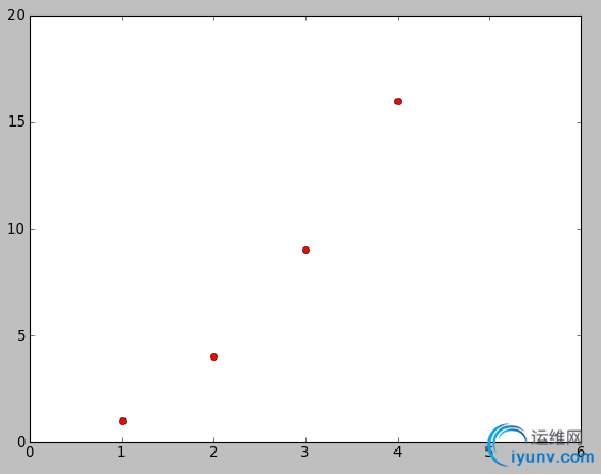

  >>> plt.show()
  结果如图2:
  'ro'代表线形为红色圈。plt.axis([0, 6, 0, 20])是指定xy坐标的起始范围,它的参数是列表[xmin, xmax, ymin, ymax]。

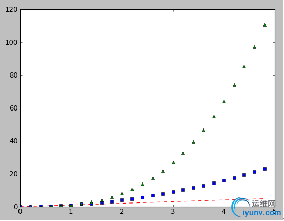

  >>> plt.plot(t,t,'r--',t,t**2,'bs',t,t**3,'g^')
  >>> plt.show()
  结果如图3:

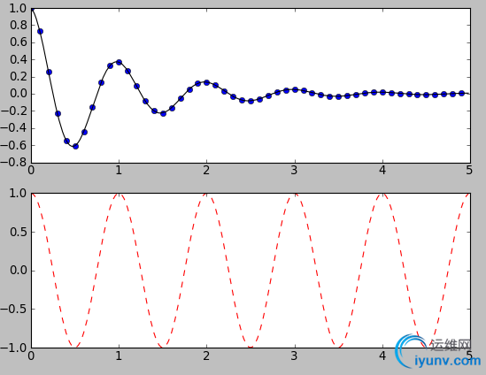

  >>> plt.show()
  结果如图4:

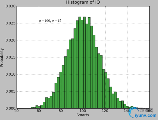

  plt.show()
  结果如图5:
  可以看到matplotlib接受Tex的数学公式模式‘$$‘. 如此借助latex,可以在图形中显示复杂的数学公式了。
