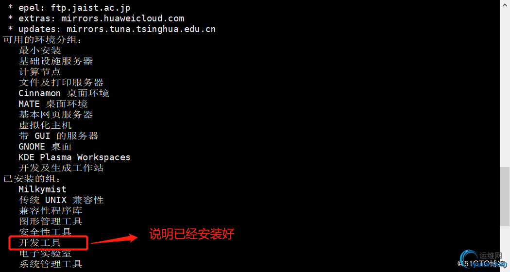

    [root@master ~]# yum groupinstall "Development tools" -y
      安装完后,使用yum group list查看已经安装的工具组。

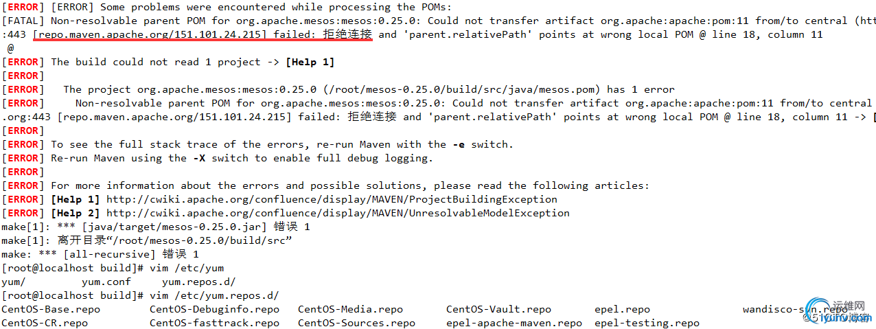

      另外可能在make过程中会有下图报错,那是由于网络原因,导致部分文件无法下载,导致超时退出,将build目录下文件都删除,重新编译安装即可。

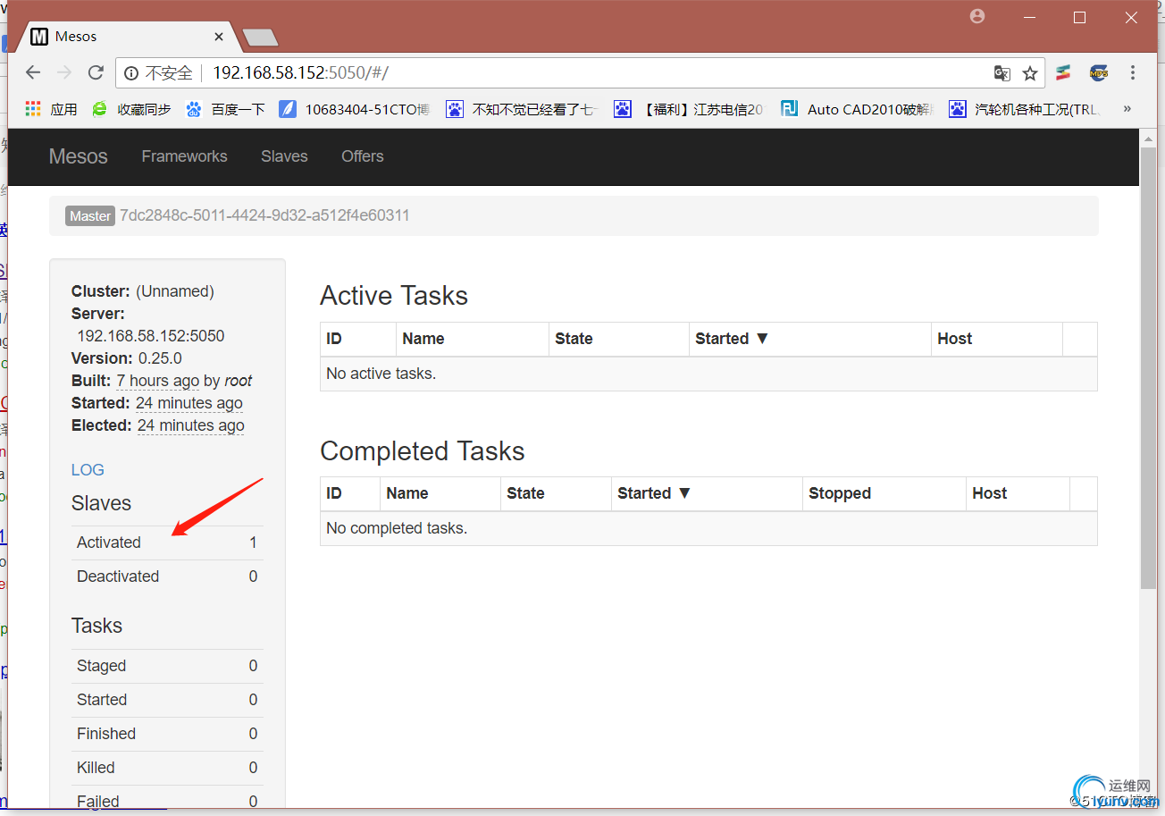

      配置完成后可以使用浏览器访问本地的5050端口进行验证,记得关闭防火墙和SELinux。

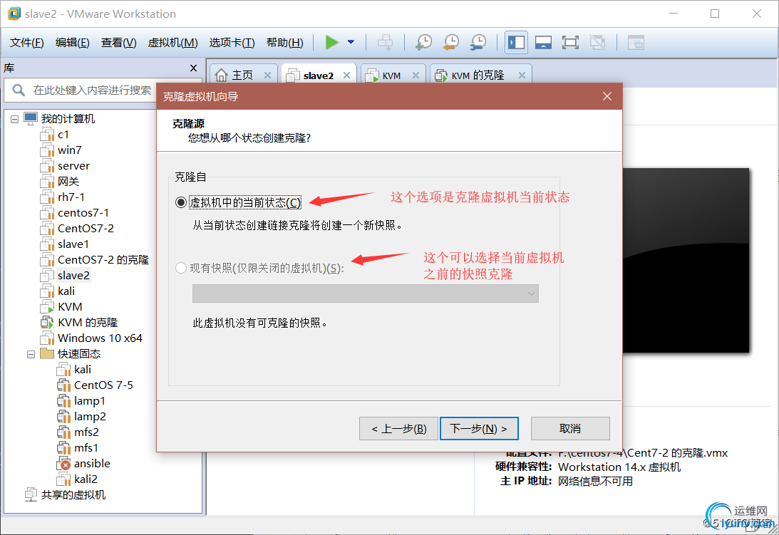

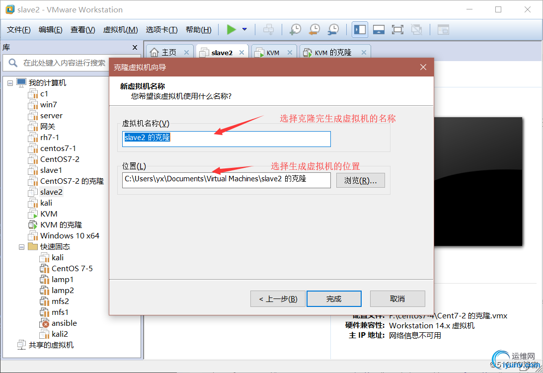

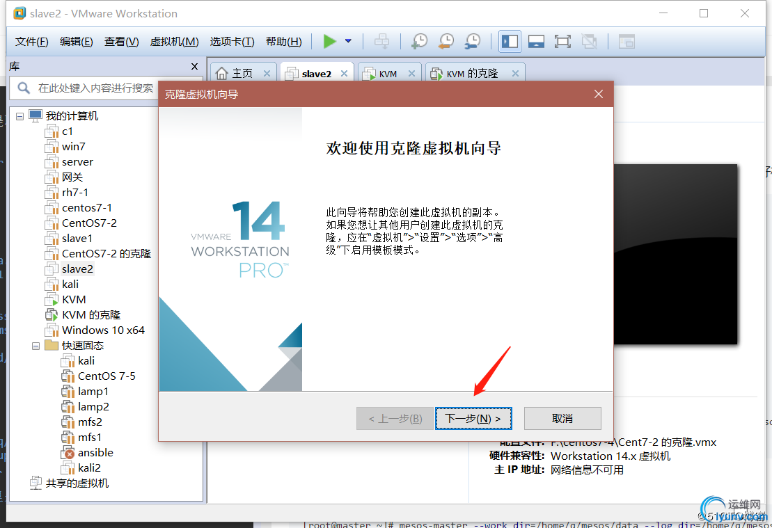

    vm14克隆介绍
      vm14的克隆功能很强大,首先需要先关闭被克隆的虚拟机。

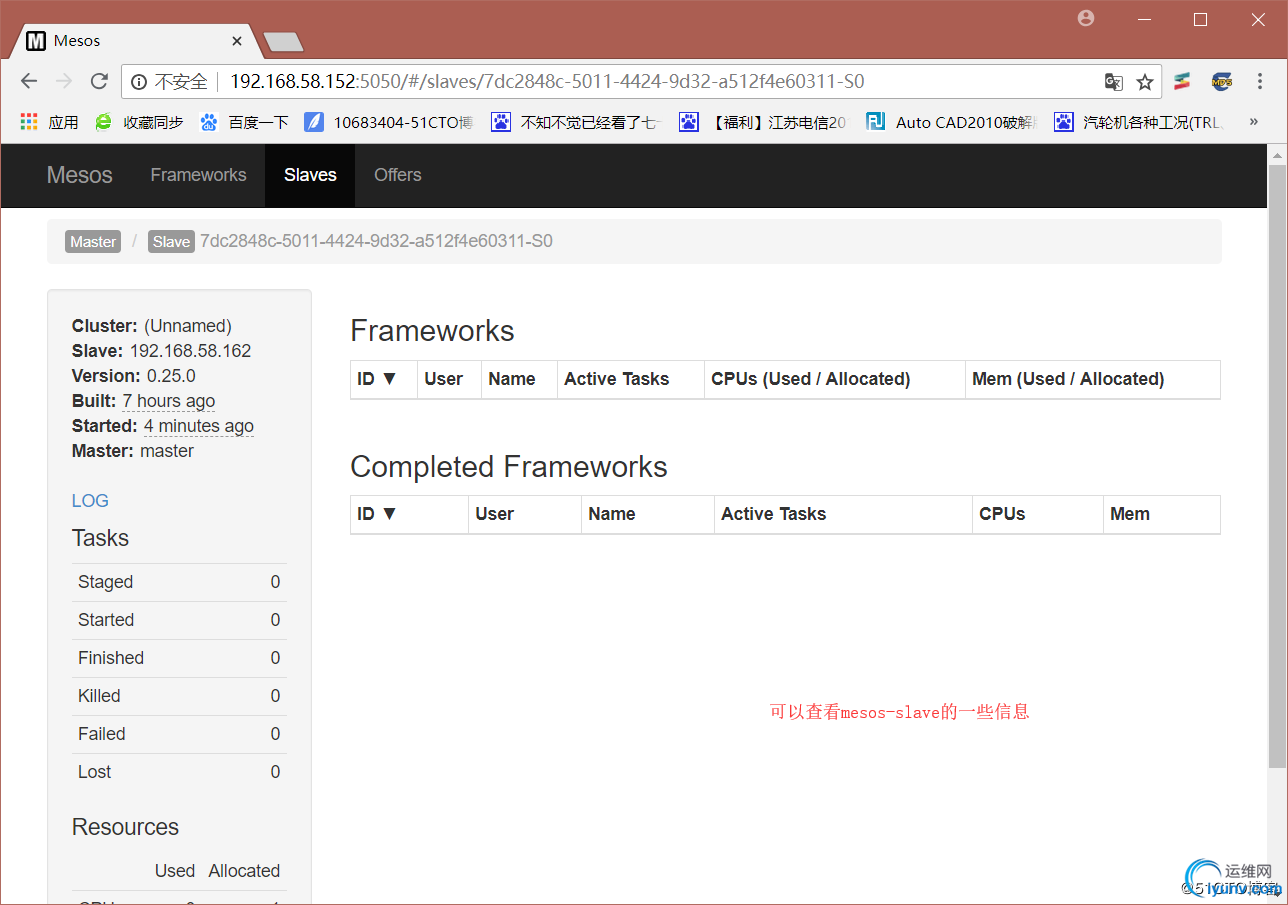

      运行后,刷新http://192.168.58.152:5050,可以看到有一个激活的mesos-slave。
