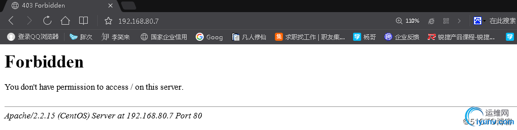

  在物理机的结果是这样的,如下:
  这个结果说明我们的上面的实验是成功的。我们再进一步,还是用2.2版本,如果Directory与DocumentRoot所对应的目录不一样,测试语法时会不会报错?如果不报错的话,假如DocumentRoot是/www/html/,与Directory写的是/www/html/htdocs,然后在/www/html/htdocs限制了物理机的访问,物理机肯定不能访问/www/html/htdocs下的index.html,但是它可不可以访问/www/html/下的index.html呢?下面我们就来试一试

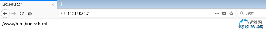

  实验结果是,当物理机访问/www/html/htdocs被拒绝,但是访问/www/html没有被拒绝,实验结果截图如下:
  那么通过这个实验学习了什么呢?
  DocumentRoot对应的目录可以与Directory对应的目录不一致,在请求检测时不会出错,不过前提是要有这些目录。
  如果Directory标签里面做了限制,那么此限制就仅仅对此标签对应的目录起作用,如果此标签Directory与DocumentRoot对应的目录一致,那么限制自然就一致,如果不一致,就仅对Directory做限制,而DocumentRoot那里对应的目录因为没有限制,默认谁都可以进行访问,那么以上就是apache2.2版本DocumentRoot和Directory的关系。

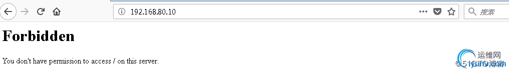

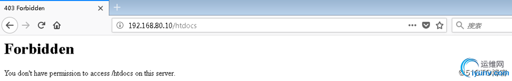

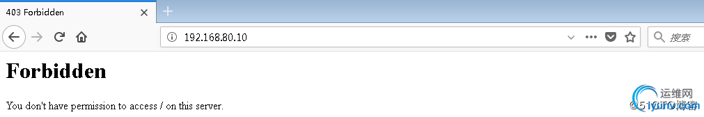

  下面我们再看一下2.4版本关于DocumentRoot和Directory的关系,在centos7上做,当然了还是用实验说话:
  DocumentRoot "/www/html"      #由原来的/var/www/html更改成了/www/html/,当然前是得有这个目录
            #没做更改
  AllowOverride None
  Require all granted
     #与DocumentRoot不一致
  Options Indexes FollowSymLinks
  AllowOverride None
                    #与2.2不同的是,这时要专门制定一个标签
  Require not ip 192.168.80.100/32
  Require all granted
  实验结果:

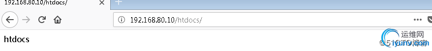

  当我们把  标签当中的拒绝项给删除之后,如下,实验结果又是这样的,
  Require all granted
  那么我们通过2.2与2.4的配置文件的对比,我们最应该明白的一点就是:
  2.2版本的DocumentRoot对应的目录,在没做Directory限制时,默认允许所有人访问
  2.4版本的DocumentRoot对应的目录,在没做Directory限制时,默认拒绝所有人访问
