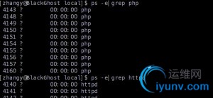

  六,启动apache和php-cgi,并查看
  启动apache
  /usr/local/apache2/bin/apachectl start
  查看apache php-cgi
  这里为什么是php,而不是php-cgi呢,其实是同一个东西,只不过名子不同而忆。因为/usr/local/apache/fcgi-bin下面的php文件调用bin下面php.如果你想要在上图显示php-cgi呢,你可以用ln在fcgi-bin做个php-cgi软链接,命名为php,软链接相当于windows中的,快捷方式差不多。哈哈
