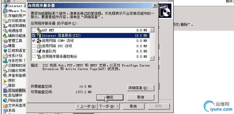

  想必大家都知到在windows server 2003上可以建web服务器,而且可以实现身份验证、来源控制以及加密访问。
  其实在linux下也可以实现,下面我会给大家详细解释并操作 :使用虚拟机建立web服务器

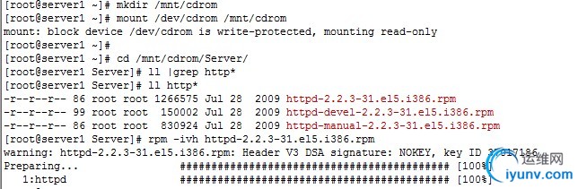

  首先安装httpd文件

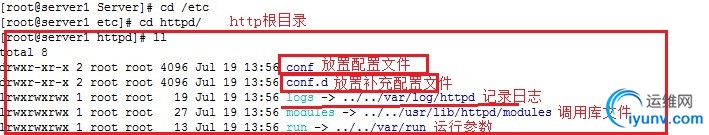

  首先,配置httpd.conf
  [root@server1 httpd]# vim /etc/httpd/conf/httpd.conf

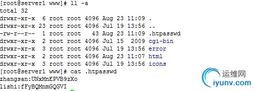

  进入/var/www/目录下创建.htpasswd并添加账户:
  查看

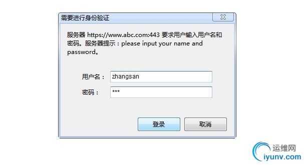

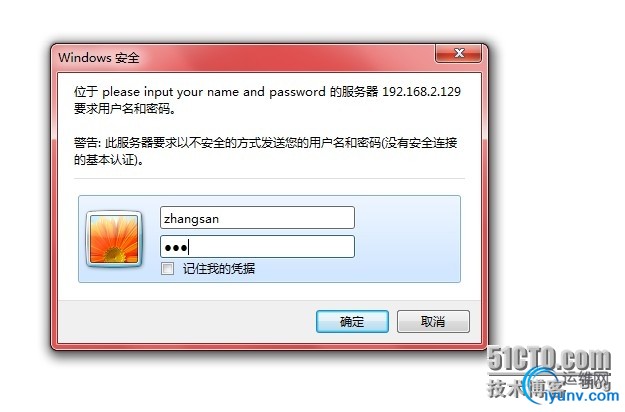

  启动apache服务,并验证:
  [root@server1 www]# service httpd start
  打开浏览器

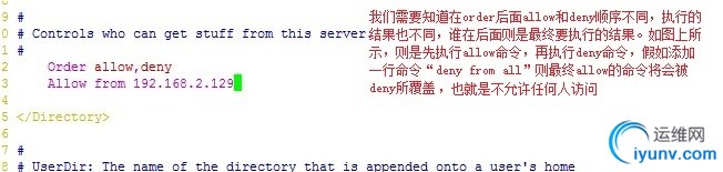

  案例2:来源控制
  只需要在/etc/httpd/conf/httpd.conf(332,333行)加以修改:

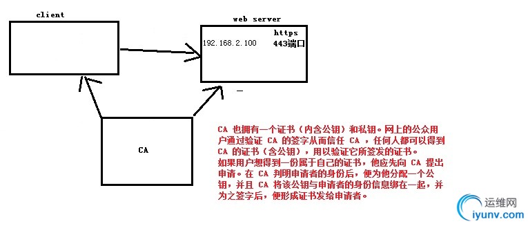

  拓扑图
  一、实现CA

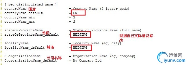

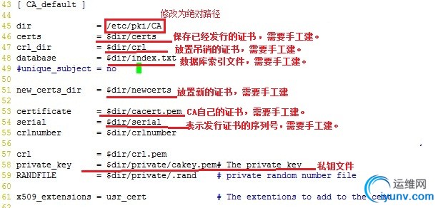

  第一步编辑openssl.cnf文件
  [root@server1 ~]#vim /etc/pki/tls/openssl.cnf

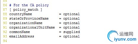

  修改(88,90行)如图:
修改(134,147行)默认值如图:

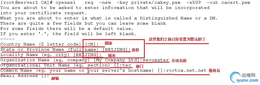

  生成证书:
  [root@server1 CA]# openssl req -new -key private/cakey.pem -x509 -out cacert.pem(给自己颁发证书)

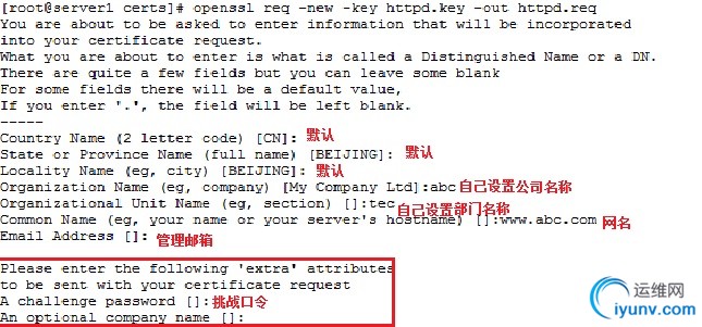

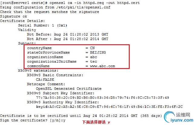

  建httpd.req放请求文件:
  建httpd.cert放证书文件:
  现在查看数据库文件(本来为空的,发现现在已添加)
  [root@server1 certs]# cd /etc/pki/CA/
  [root@server1 CA]# cat index.txt
  V140824012802Z01unknown/C=CN/ST=BEIJING/O=abc/OU=tec/CN=www.abc.com

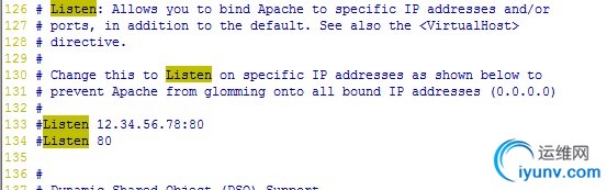

  不使用明文访问的话需要编辑 vim /etc/httpd/conf/httpd.conf
  在(134行)将80端口禁掉

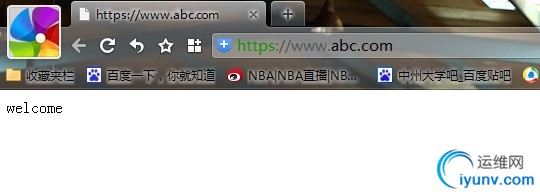

  配置完成;接着需要在浏览器上修改

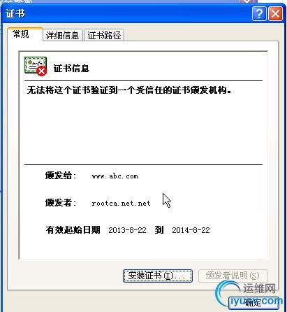

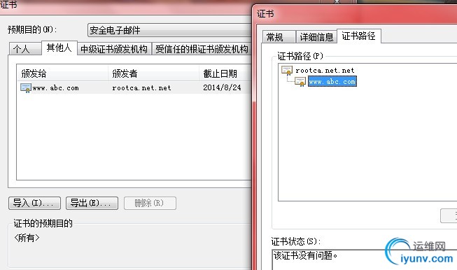

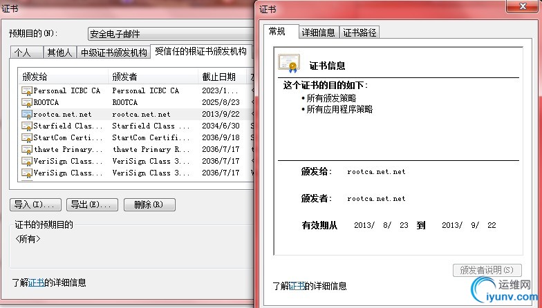

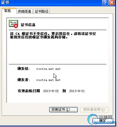

  访问服务器,会出现以下情况:
  我们需要安装证书
  接着就可以访问了
