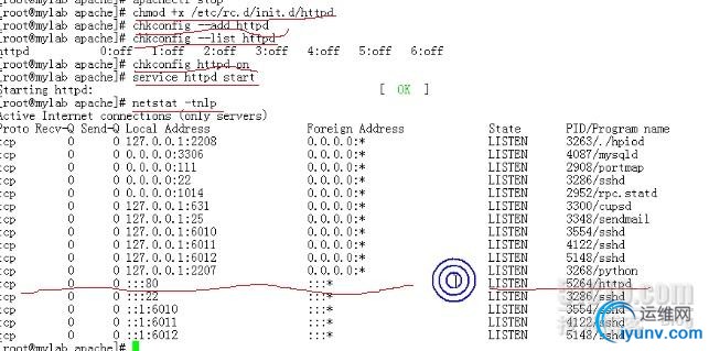

chmod +x /etc/rc.d/init.d/httpd
加入服务列表:
chkconfig --add httpd
然后用chkconfig --list httpd查看一下是否默认启动
启动用chkconfig httpd on
用service httpd start启动服务
用netstat -tnlp 查看一下80窗口是否启动
  这样就安装好了

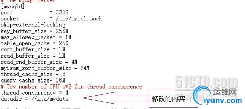

因为/etc/my.cnf这个有些地方不适合我们,因此我们需要修改一下,vim /etc/my.cnf修改内容如下:
并修改此文件中thread_concurrency的值为你的CPU个数乘以2,另外还需要添加如下行指定mysql数据文件的存放位置: DSC00011.jpg

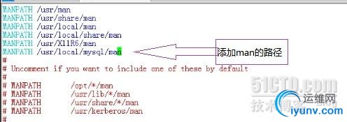

  为了其他用户来执行时也能找到man命令,我们编辑一下:vim /etc/man.config添加如 DSC00013.jpg
