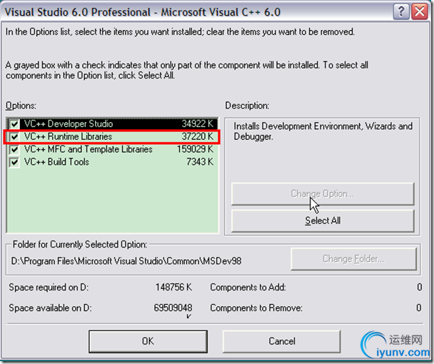

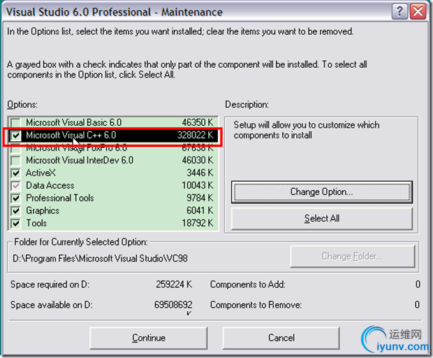

  首先,你需要一张VC6的安装盘,或者VC6的安装文件。不管你是已经安装过VC,还是新装VC,安装过程我就不详细说了,主要CRT安装在下面这个画面中:
  中间用红线框住的就是CRT了。

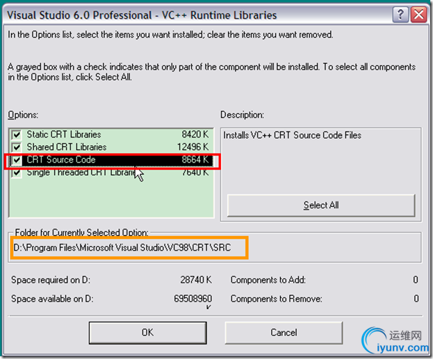

  可以看一下细节,里面第3项就是CRT的源码,重点就是将这项勾选上,到时候安装目录中就有源码了,对应的源码目录也在截图中有显示,为用黄线框住的部分。
