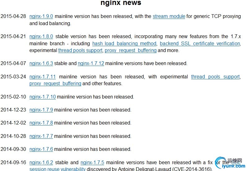

从Nginx官网(http://nginx.org/)可以看到,目前Nginx官方稳定版已到1.8.0,此处使用的是1.6.2版本,我们下载安装包开始编译。

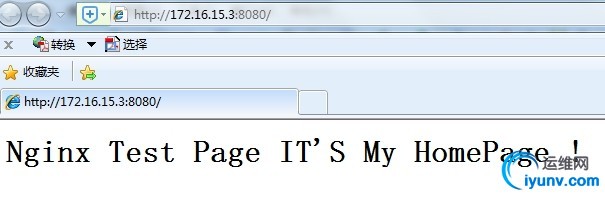

1、server {}      定义一个虚拟主机
         例:server {
                            listen 8080;
                            server_name www.a.com;
                            root "/vhosts/www";
测试访问结果:

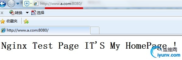

例:server {
                listen 172.16.15.3:8080;
                root /vhosts/www;
注意:每次修改完配置后要进行语法测试,并用-s reload来重新加载配置如图
