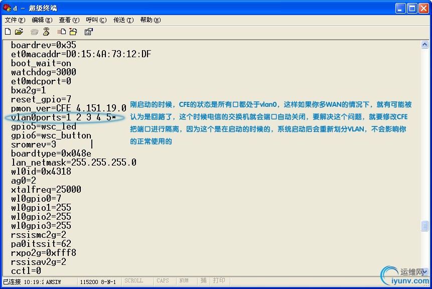

  大家都知道,不管是H618b还是VLAN交换机,在启动的时候,都要加载他的VLAN配置参数,有一些机器他在启动的时候先启动端口,再加载配置,当启动端口的时候,这个时候只有默认VLAN,这个就是属于同一个组的,说明白点就是刚启动的时候就像一台普通交换机。
  大家看到上图就知道了,上图是启动h618b的时候,在CFE时中止的图片,不管你在Wayos中设置多少vlan,他的默认端口都是属于同一个VLAN组,即VLAN0,这个时候EPON交换机会检测到说端口造成回路,这个时间是正常短的,有些交换机有测试回路时间,如果短时间将不响应,这种是不会造成端口关闭,有一些配置的时候是不管什么情况,只要有回路,直接关闭,这个时候就会出现我标题上面的问题了。要解决这种问题,只能手动修改CFE,重新CFE
