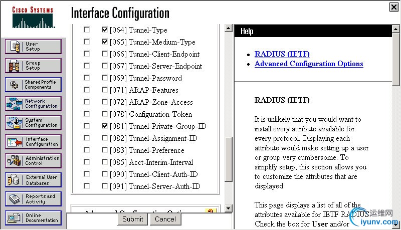

2、和802.1x相关的ACS主要配置内容:
这个配置要看图了,另外附带说一点,Cisco文档说ACS 3.0之前是不支持802.1x的。因为802.1x使用radius进行认证,所以在选用认证协议时我选用的是RADIUS(IETF),而缺省是Cisco的TACACS+。
在Interface Configuration中对RADIUS(IETF)进行配置,在组用户属性中选中[64]Tunnel-Type、[65] Tunnel-Medium-Type、[81]Tunnel-Private-Group-ID(见下图)。
在Group Setup中对RADIUS Vendor-Specific Attributes值进行编辑:勾选[64]Tunnel-Type,将tag 1的值选为VLAN;勾选[65] Tunnel-Medium-Type,将tag 1的值选为802;勾选[81]Tunnel-Private-Group-ID,将tag 1的值设为7,表明为VLAN 7(见下图)。设置完后,Submit+Rest。
