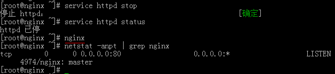

启动、停止Nginx:
直接运行nginx即可启动Nginx服务器,这种方式将使用默认的配置文件,若要改用其他配置文件,需添加”-c配置文件路径”选项来指定路径。需要注意的是,若服务器中已安装有httpd等其他WEB服务软件,应采取措施避免冲突。

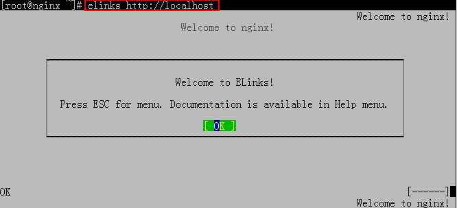

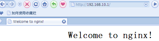

通过检查 Nginx程序的监听状态,或者在浏览器中访问此WEB服务(默认页面将显示“Welcome to nginx!”),可以确认Nginx服务是否正常运行。
或使用elinks浏览器(需安装elinks软件包。yum-y installelinks)【nss_compat_ossl 和elinks】
注意:要在防火墙上允许80端口的通信。

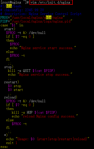

为了使Nginx服务的启动、停止、重载等操作更加方便,可以编写Nginx服务脚本,并使用chkconfig和service工具来进行管理,也更加符合RHEL系统的管理习惯。
脚本内容如下:
#!/bin/bash
# chkconfig: 2345 99 20
# description: Nginx Service Control Script
PROG="/usr/local/nginx/sbin/nginx"
PIDF="/usr/local/nginx/logs/nginx.pid"
case "$1" in
start)
$PROG -t &> /dev/null
if [ $? -eq 0 ]
then
$PROG
echo "Nginx service start success."
else
$PROG -t
fi
stop)
kill -s QUIT $(cat $PIDF)
echo "Nginx service stop success."
restart)
$0 stop
$0 start
reload)
if [ $? -eq 0 ]
then
kill -s HUP $(cat $PIDF)
echo "reload Nginx config success."
else
$PROG -t
fi
echo "Usage: $0 {start|stop|restart|reload}"
exit 1
esac
截图如下:
注:通过kill或killall命令发送HUP信号表示重载配置, 用新的配置开始新的工作进程
关闭旧的工作进程。QUIT信号表示退出进程,KILL信号表示杀死进程。通过”-s”选项指定信号种类。
添加为系统服务。

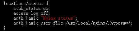

4、状态统计及虚拟主机应用:

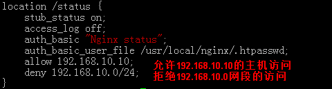

1)Nginx内置了HTTP_STUB_STATUS状态统计模块,用来反馈当前的WEB访问情况。配置
编译参数时可添加—with-http_stub_stastus_module来启用此模块。要使用Nginx的状态统计功能,除了启用内建模块以外,还需要修改nginx.conf文件,指定访问位置并打开stub_status配置。在http{}配置的server{}子配置内添加如下配置项:
[iyunv@nginx ~]# vim /usr/local/nginx/conf/nginx.conf
    location /status {
    stub_status on;
    access_log off;
    auth_basic "Nginx status";
    auth_basic_user_file /usr/local/nginx/.htpasswd;
注:location/status                //匹配任何包含/tongji的任何查询
stub_statuson                         //打开状态统计功能
Access_logoff                         //关闭此位置的日志记录

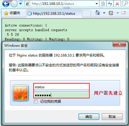

Nginx 支持为目录添加密码认证,使用apache 的 htpasswd 来创建密码文件
htpasswd-c/usr/local/nginx/.htpasswd用户名
保存修改过的nginx.conf文件并重启nginx服务使修生效。

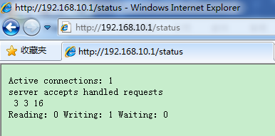

新的配置生效后,在浏览器中访问Nginx服务器的/tongji网站位置(http://web服务器
IP/status)可以看到状态统计信息
如上图所示:其中”Active connections”表示当前的活动连接数;而”server accepts handled
requests”表示已经处理的连接信息,三个数字依次表示已处理的连接数、成功的TCP握手次数、已处理的请求数.
客户端访问控制:
注:allow 允许规则,deny拒绝规则;规则的执行是按从上向下执行,匹配某条规则后将不
再检查其他规则。

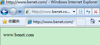

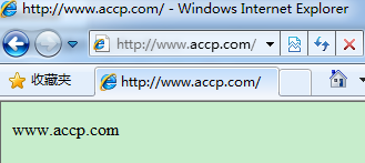

例如:要创建两个站点www.benet.comwww.accp.com
为两个虚拟WEB主机分别建立根目录,并准备测试首页
[iyunv@nginx ~]# mkdir -p /var/www/benet
[iyunv@nginx ~]# echo "www.benet.com" > /var/www/benet/index.html
[iyunv@nginx ~]# mkdir -p /var/www/accp
/www/accp[iyunv@nginx ~]# echo "www.accp.com" > /var/www/accp/index.html

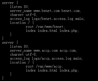

调整nginx.conf配置文件---域名虚拟主机
配置两个”server {}”区域,分别对应两个WEB站点,指定各自的网站名称、监听地址、网站
根目录、访问日志等信息,然后重载配置
server {
listen 80;
server_name www.benet.com benet.com;
charset utf-8;
access_log logs/benet.access.log main;
location / {
root /var/www/benet;
index index.html index.php;
server {
listen 80;
server_name www.accp.com accp.com;
charset utf-8;
access_log logs/accp.access.log main;
location / {
root /var/www/accp;

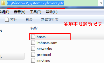

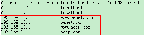

测试:
使用浏览器分别通过www.benet.comwww.accp.com访问两个WEB站点(注意域
名解析。
使用浏览器分别通过www.benet.comwww.accp.com访问两个WEB站点(注意域名解析。
测试成功。
