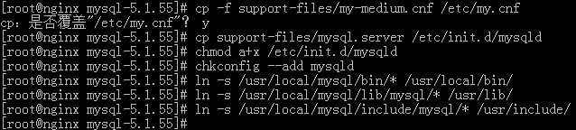

优化调整:
[iyunv@nginx mysql-5.1.55]# cp -f support-files/my-medium.cnf /etc/my.cnf
cp:是否覆盖"/etc/my.cnf"? y
[iyunv@nginx mysql-5.1.55]# cp support-files/mysql.server /etc/init.d/mysqld
[iyunv@nginx mysql-5.1.55]# chmod a+x /etc/init.d/mysqld
[iyunv@nginx mysql-5.1.55]# chkconfig --add mysqld
[iyunv@nginx mysql-5.1.55]# ln -s /usr/local/mysql/bin/* /usr/local/bin/
[iyunv@nginx mysql-5.1.55]# ln -s /usr/local/mysql/lib/mysql/* /usr/lib/
[iyunv@nginx mysql-5.1.55]# ln -s /usr/local/mysql/include/mysql/* /usr/include/

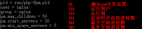

参考范例建立php-fpm.conf配置文件,并修改其中的PID文件、运行用户、服务数(进程数量)等相关设置,然后启动php-fpm程序即可(默认监听本机的9000端口
[iyunv@nginx php-5.3.x]# cd /usr/local/php5/etc/
[iyunv@nginx etc]# cp php-fpm.conf.default php-fpm.conf
[iyunv@nginx etc]# vim php-fpm.conf
修改内容如下:
pid = run/php-fpm.pid
user = nginx
group = nginx
pm.max_children = 50
pm.start_servers = 20
pm.min_spare_servers = 5
按以上提示修改php-fpm.conf文件,改完后保存退出。

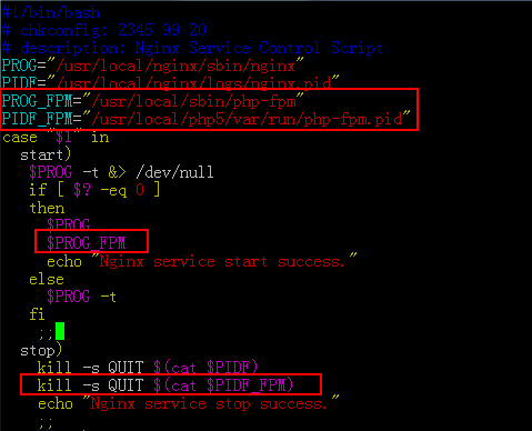

在php-fpm.conf文件中,pid配置行指出了PID信息的存放位置,对应的实际路径为/usr/local/php5/var/run/php-fpm.pid,根据上述信息,可以修改Nginx服务脚本,以便在启动/停止Nginx服务器时将php-fpm进程也自动启动/停止。
在nginx服务脚本相应位置中添加如下内容:
PROG_FPM="/usr/local/sbin/php-fpm"
PIDF_FPM="/usr/local/php5/var/run/php-fpm.pid"
这样一为,一旦启动或关闭nginx服务,php-fpm程序也会随之启动或关闭,不需要额外再启动或关闭php-fpm.。

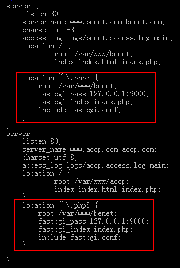

对于第二种方法(调用本机的php-fpm进程),使用的配置语句如下所示。在conf/目录下的fastcgi.conf文件中已经包含必需的宏设置,可通过include语句添加进来。
server{
…… //省略部分信息
location~\.php$ {                                                    //访问php页面的配置段
    root/var/www/benet;                                                //PHP网页文档根目录
    fastcgi_pass127.0.0.1:9000;                                //php-fpm的监听地址
    fastcgi_indexindex.php;                                        //PHP首页文件
    includefastcgi.conf;                                                //包括fastcgi.conf样本配置
下边用第二种方法,完成修改后重新加载nginx服务即可生效。
location ~ \.php$ {
    root /var/www/accp;
    fastcgi_pass 127.0.0.1:9000;
    include fastcgi.conf;

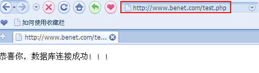

PHP页面访问测试:
在PHP文档根目录下创建一个测试网页,以便测试PHP语名能否正常解析,以及能否访问MYSQL数据库。测试页内容如下:
<?php
$link=mysql_connect('localhost','root','123456');
if ($link) echo "恭喜你,数据库连接成功!!!";
mysql_close();
然后访测试:http://www.benet.com/test.php若能看到成功提示信息表示一切正常。

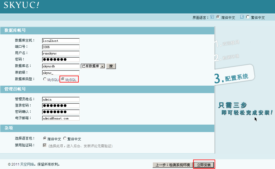

创建数据库并授权用户runskyuc:
安装WEB应用:

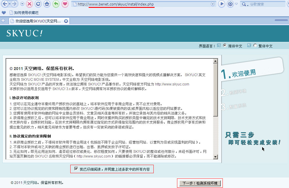

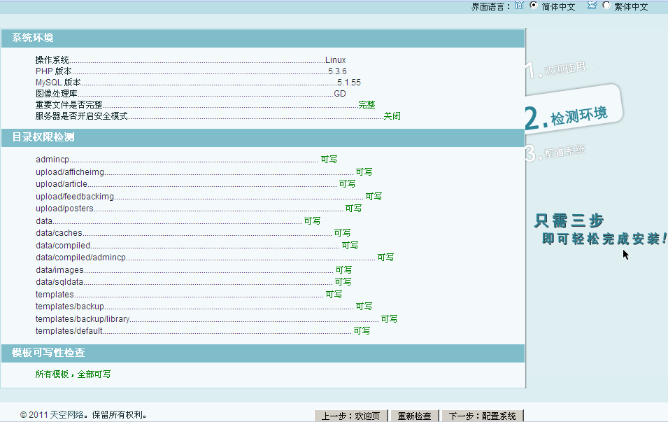

访问http://www.benet.com/skyuc/install/index.php,将会打开SKYUC的安装程序,根据页面提示,只需三步即可完成安装:
注意适当调整权限
[iyunv@nginx skyuc]# chmod -R 777 admincp/ data/ templates/ upload/
继续访问WEB应用系统:

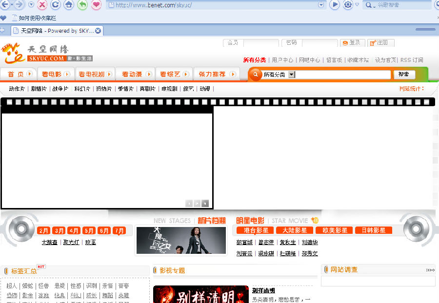

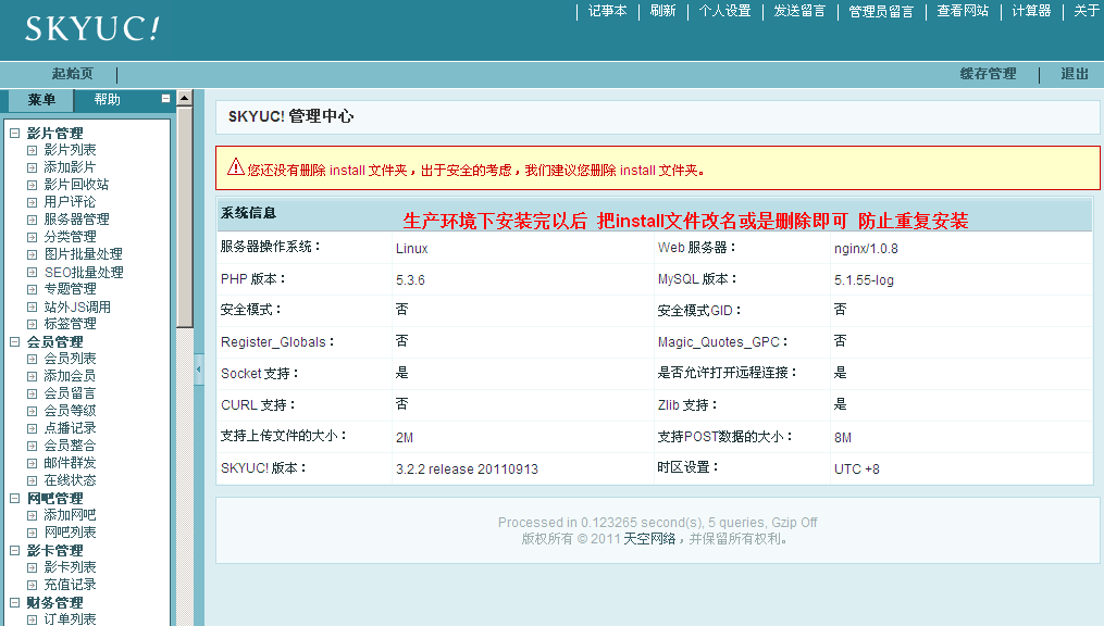

完成安装后,注意将install/目录转移,以避免重复安装,降低安全风险。
[iyunv@nginx skyuc]# mv install install.lock
[iyunv@nginx skyuc]# chmod 600 install.lock/

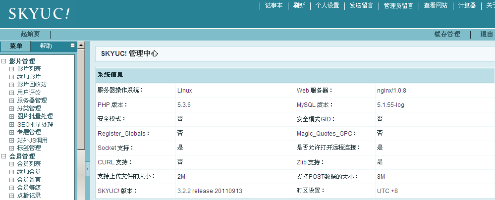

这是数据库后台:
这是前台天空网络主页:

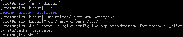

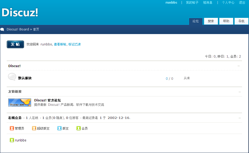

架设Discuz论坛:

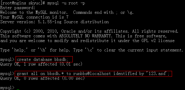

建立用于bbs论坛的数据库及用户:
解压下载的软件包,上传程序文件:

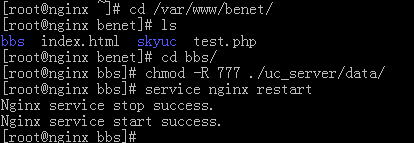

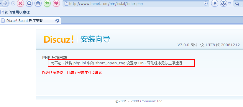

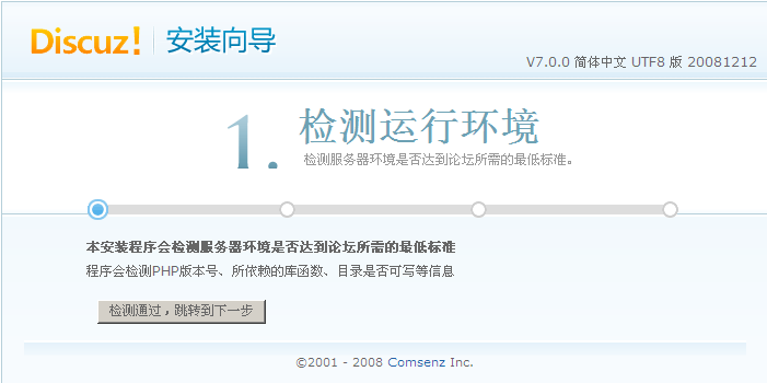

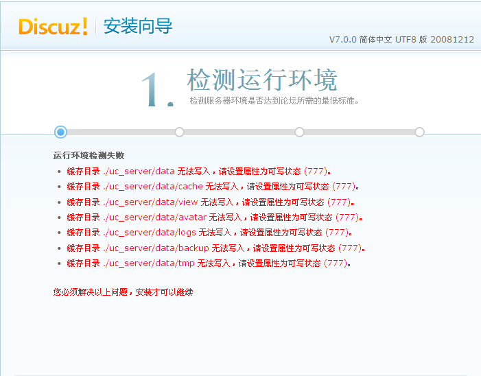

在浏览器中访问http://www.benet.com/bbs/install根据向导页面的提示进行安装:
根据报错原因将php.ini 中的 short_open_tag 设置为 On,然后重启WEB服务,否则程序无法正常运行,修改后要重启nginx服务。
再次通过访问http://www.benet.com/bbs就可以访问了:
有时检测运行环境也会报错,如下:
解决方案如下(生产环境下根据实际做相应的修改):

登录主页面:
