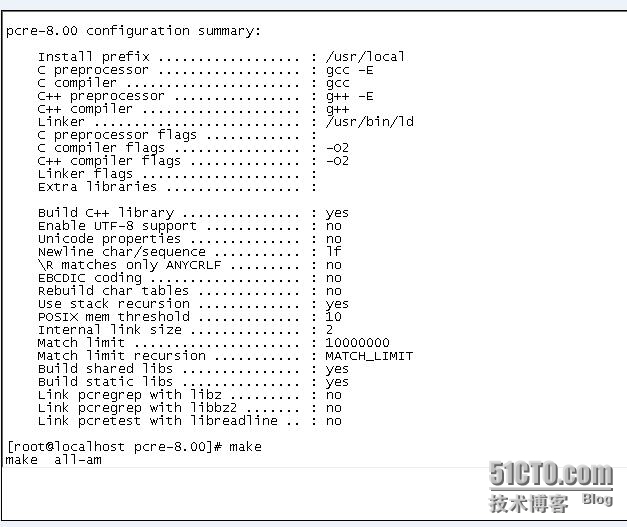

#./configure //配置PCRE,因为PCRE是一个库,而不是像pache、php、postfix等这样的程序,所以我们安装时选择默认路径即可,这样会在后面安装其它东西时避免一些不必要的麻烦,执行完这部后会显示出下图,上面显示了我们对PCRE的配置
#make && make install

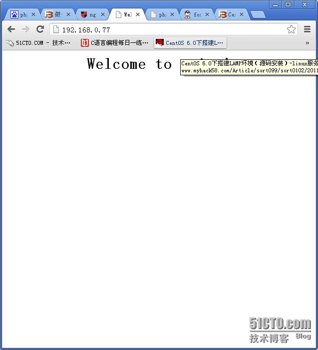

Nginx启动后有两个进程,master为主进程,worker为工作进程,如下图
在启动完NGINX后,我们可以在浏览器中输入http://localhost查看,如下图

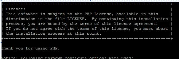

#./configure --prefix=/usr/local/php--with-gd=/usr/local/gd --with-jpeg-dir=/usr/local/jpeg--with-png-dir=/usr/local/png --with-freetype-dir=/usr/local/freetype--with-mysql=/usr/local/mysql --enable-fastcgi --enable-fpm
注:Nginx+PHP整合,在安装时必须启用--enable-fastcgi和 --enable-fpm,这两个选项是做什么的上面已经描述。执行完后系统会提示--enable-fastcgi是一个未知选项,我们不必理会
#make
#make install

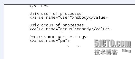

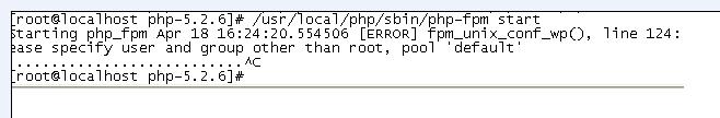

#/usr/local/php/sbin/php-fpm start
在启动PHP-FPM时会报上面这个错误,原因是PHP-FPM自己不知道以那个用户和组运行PHP,所以我们要修改一个文件,把文件中的注释去掉即可(打开文件把红色部分删除),然后PHP-FPM会以nobody用户和组去运行PHP。
#vi /usr/local/php/etc/php-fpm.conf

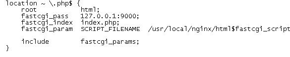

上面已经讲过,Nginx自己并不处理动态网页的请求,而且Nginx将得到的动态请求转交给PHP,下面我们打开Nginx的配置文件看一下
#vi /usr/local/nginx/conf/nginx.conf //标的部分是我们后面要修改的
看上图,Nginx已经知道怎么把得到的请求传达给PHP,Nginx在得到*.php请求时,会把请求通过9000端口传给PHP。下面我们把这些注释给去掉即可,如下图
注:上面的/usr/local/nginx/html是我们PHP网站放置的路径

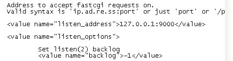

那么只有Nginx自己知道咋找PHP了还不行,还需要PHP知道咋找Nginx,PS:你见过大街上的JJMM约会时有不是相互认识对方,或者是不知道用啥方法和对方接头的?这点我们不需要担心,PHP-FPM已经在配置文件中定义了从哪接受PHP请求,我们可以打开配置文件看一下
如上图所示,我们在前面已经看到过Nginx是通过本机的9000端口将PHP请求转发给PHP的,而上图我们可以看到PHP自己是从本机的9000端口侦听数据,Nginx与PHP通过本机的9000端口完成了数据请求。

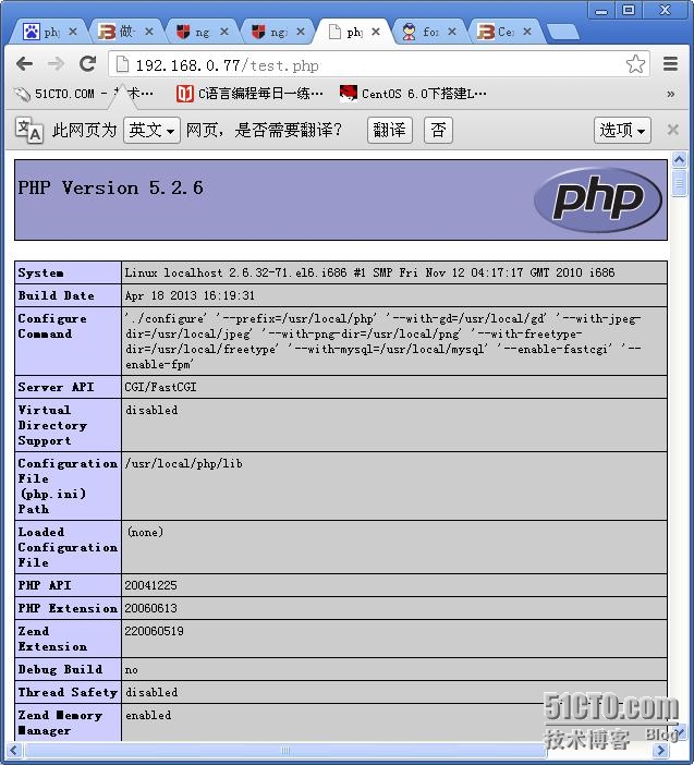

六、测试
我们在nginx的配置文件里面已经定义了PHP网站的存放路径,路径问/usr/local/nginx/html
下面我们在这个目录下新建一个PHP页面测试网页,文件名为test.php,内容如下
重启PHP与nginx后(可以用杀死进程的方式关闭,然后在启动)我们在浏览器中输入http://localhost/test.php,出现如下界面算成功
