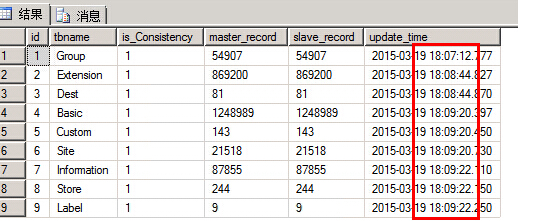

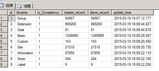

  看一下执行结果
SELECT * FROM [Repl_MonitorStatus]

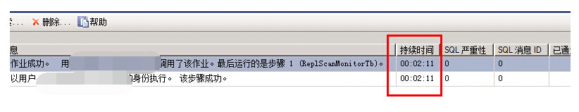

  从作业历史里看一下总执行时间
  从执行结果里面也可以看到执行时间

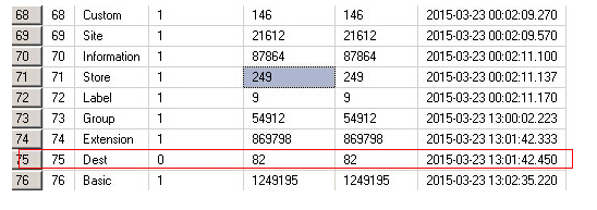

  2015-3-23 补充:今天发现主从数据出现了不一致的情况
  可以看到即使两边的数据记录是一样的,但是也不代表两边的数据是一致的,表里面的数据内容也有可能不一致
  Dest这张表两边都是82条记录
  我们用SQL语句来检查一下
SELECT  *  FROM [dbo].[Dest]  EXCEPT
SELECT * FROM  [192.168.100.116].[Task].[dbo].[Dest]
SELECT  *  FROM  [192.168.100.116].[Task].[dbo].[Dest]   EXCEPT
  发现了ID为36的这条记录的Pause字段不一样,第6台是,第11台是
  询问开发,开发说主那边是正确的,然后对那边进行update回去正确的数据
  注意:从数据库是设置了db_datareader的,只有DBA才可以对从数据库进行update操作!

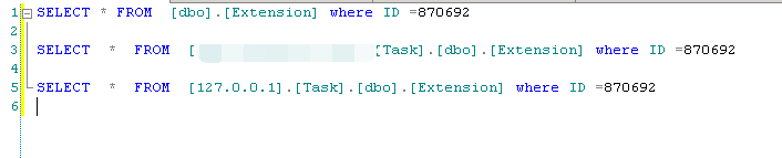

  2015-3-24 补充:如果要复制的表中包含了smalldatetime数据类型,那么在except比较的时候会出现不一致的情况
  表定义
CREATE TABLE [dbo].[Extension](
[ID] [int] IDENTITY(1,1) NOT FOR REPLICATION NOT NULL,
[AddOn] [smalldatetime] NOT NULL,
[Hash] [nchar](32) NULL)
  linkserver查出来的smalldatetime数据类型带秒小数部分,而在本地查询不会出现这种情况
  后来查了资料发现这中间有一个数据类型映射问题
  解决方法有两个:
  1、表定义的时候不用smalldatetime 而用datetime
  2、脚本里对用了smalldatetime 类型的字段做一下数据类型转换
  第二个解决方法要写更加多的动态SQL判断字段所用数据类型,拼接更加多的SQL
  当然第一个解决方案会浪费空间,如果业务是不需要记录秒级的时间的,那么就浪费4个字节的空间了
  详细可以查看MSDN
  分布式查询的数据类型映射
