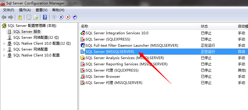

  (1)在Windows服务控制台里手动启动,或者自动启动(默认),这个也是最常用的方式
  (2)第二种方式是SQL Server本身自己提供的启动方式,我们这里可以手动启动
  (3)在SQL Server的SSMS里面手动启动它,这个方式一般大部分利用这种方式进行手动重启

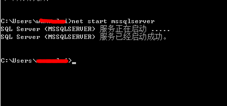

  (4)通过Windows命令窗口,用'net start'命令手动启动,这种方法也可以用
  以上这几种方式都可以启动SQL Sever,并且都会在SQL 日志信息中有所记录。

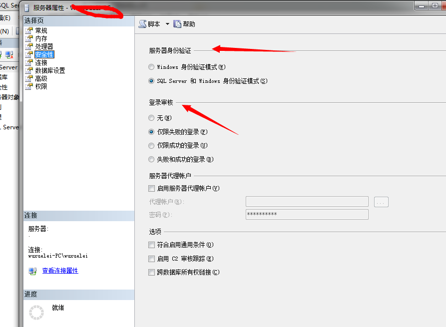

  这里的
  AuditLevel:其实就是SQL 如何记录用户登录记录;
  LoginMode:是SQL Server服务器身份验证方式等;
  BackupDirectory:默认的备份路径等信息;
  关于注册表信息简要了解即可,不建议做任何修改,当然这些值的信息默认在SQL Server中都能设置:

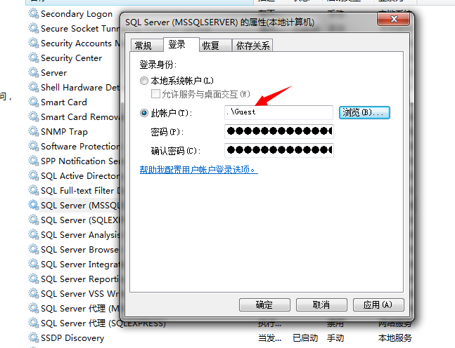

  启动账号权限问题
  如果我们启动SQL Server的进程使用的账号连读注册表的权限都没有,那这个服务是怎么也启动不了的,通常这时候连SQL 的错误日志都没有能力生成出来。
  这时候我们该如何发现呢,虽然这时候它没有能力创建SQL 的错误日志,但是它在Windows层面留下了痕迹,我们来看:

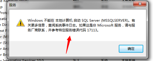

  我将服务启动账号设置成gust来宾账号,来启动该服务
  这时候会产生以下错误信息:
  在Windows的日志信息里也会产生一条错误日志记录:
  这里的拒绝访问指的就是拒绝访问注册表信息了。
  解决方法:
  此问题的解决方式就很简单了,只需要将当然的用户提权到SQL Server服务的启动账号就行了,提权的方式也很简单,只需要添加到SQL的本地用户的启动服务组就可以了。

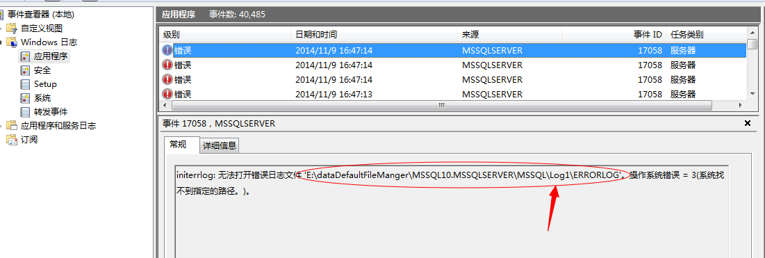

  访问日志和文件夹出现问题
  默认在SQL Server启动的时候会创建一个启动日志文件,记录所有正确的日志信息,当然也包括错误的日志信息,如果这时候找不到这个日志信息的路径,或者已经存在一个日志,但是日志被锁定了(某些NB的杀毒软件擅长干这个),这时候这个服务也是启动不了的,同样也创建不出SQL Server的日志文件,这时候我们还得借助于Windows平台本身,来解决。

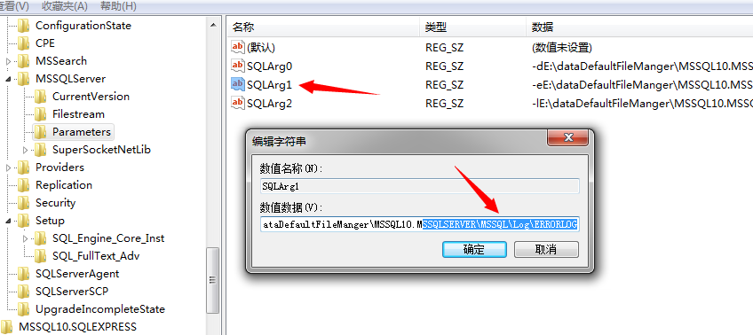

  SQL Server启动的创建的日志文件路径,同样存在于注册表项里,我们来看这个参数: DSC00011.png
  这里我们故意改成一个错误的路径,来启动下看看:
  会产生以下错误
  系统的错误日志信息
  错误说明的很清楚。
  解决方法:
  这个问题解决起来也很简单,只需要检查好该路径,确保路径下的文件正确就可以。

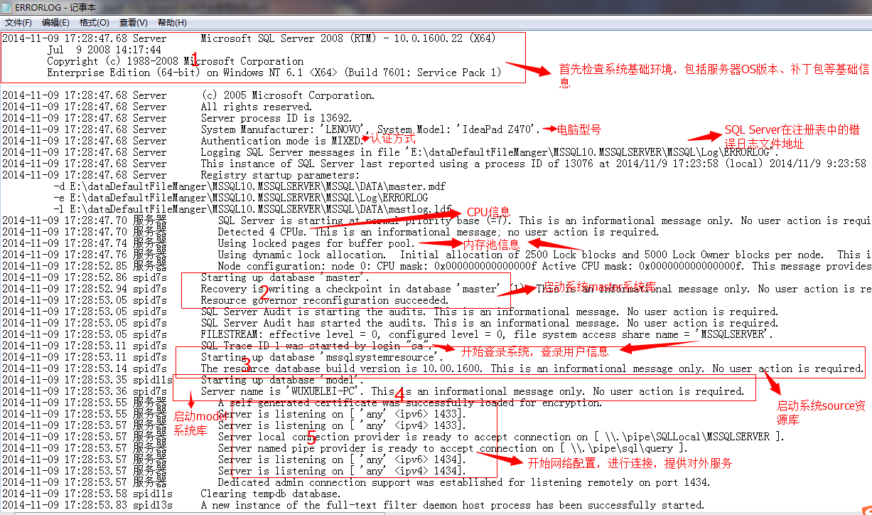

  当我们进行完第一步的时候,SQL Server已经读取完注册表信息,完成了它的errorlog文件的创建,然后开始进行第二步的进行,这一步骤所有的信息就会按照顺序依次记录到errorlog文件中,我们可以通过查看该文件来详细跟踪这一步骤的进行,根据上一步的注册表信息,我们先来手动清空下这个日志,然后重启一下SQL Server服务,查看下这个日志记录
  我们简单大致分了以下几大步骤:
  一、首先检查系统的软件环境,包括OS版本、电脑信号、内存、硬盘、注册表基础配置项是否正确等
  二、启动系统数据库master
  三、开始利用服务用户登录系统、启动系统资源数据库、检查数据库版本信息等
  四、启动系统数据库model
  五、开始网络配置进行连接,对外提供服务,使用的默认的1433端口
  我们接着分析下面的日志:
  六、其实完成上面的第五步之后,也就开始启动msdb系统数据库
  七、这时候开始真正的启动用户数据库,并且完整各个库的完整性校验,并且在启动用户数据库之前,先将系统库的tempdb进行清空
  八、在搭建完成之后,才开始启系统的另外一个数据库tempdb
  上面的整个SQL  Server系统启动的过程产生了详细的日志记录,我们下面会依次按照该步骤进行详细的进行逐步分析。

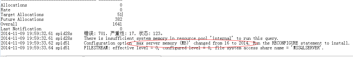

  很多用户希望限制SQL Server内存使用,并且有些客户机将它限制到服务都不能启动的情况,这时候在SQL Server的日志中是这样展现的,我们来看:
  可以看到,该错误的原因还是挺清楚的,修复该错误的解决方法也很简单,将内存配置调大就可以。

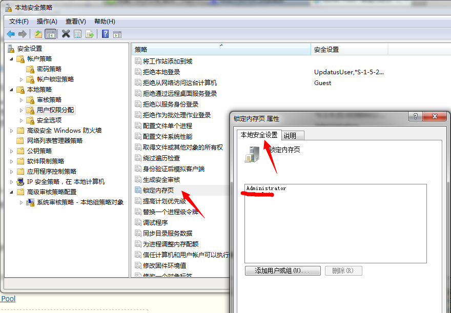

  跟内存有关的还有一种特殊的情况,就是SQL Server的启动账号在服务器上没有Lock page in memory的权限,如果没有这个权限,在明细日志中查看不到上面的日志记录,该问题的解决方法也很简单,只需要将需要权限加上就可,加权限的方式如下:

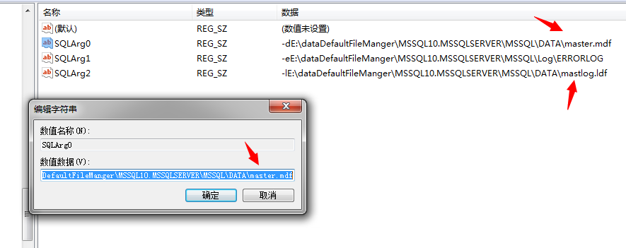

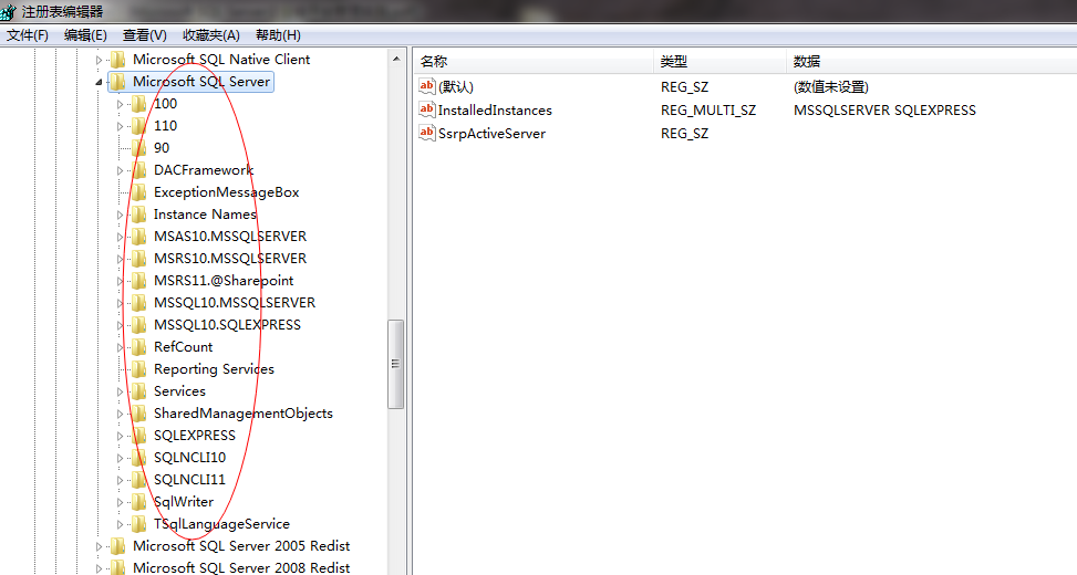

  关于这个SQL Server的最主要的系统数据库的路径,它是以注册表形式存在的,在一下注册表项,可以看到

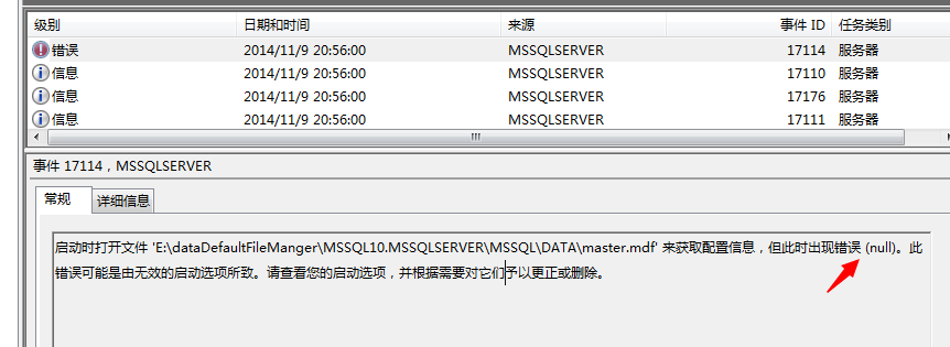

  如果在该路径下找不到这个系统数据库的话,服务是启动不了的,并且会产生相应的错误日志信息,我们来模拟下,关掉服务,将这两个文件移除走,然后启动看一下:
  首先,该服务是启动失败的
  我们来看一下系统日志
  看Errorlog的日志信息
  可以看到,该问题提示错误信息还是挺详细的。我们来看第二种情况

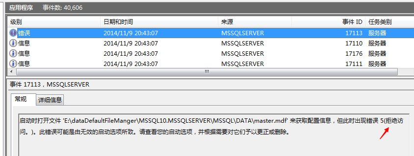

  文件找到了,但是没有权限访问,或者不能以排他的方式打开该文件(默认的是独占锁进行文件打开的)
  此种情况也是有可能产生的,比如某些NB的杀毒软件就可以干这个事,让你的系统库无法访问,这样同样也是启动不了的,我们这样来看,提示的错误的信息有哪些:
  来看Errorlog的错误记录:

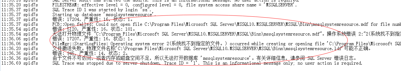

  所以这个数据库在一般情况下不会发生意外,基本上是能正常启动,不过特殊情况下,不能启动的情况就以下两种:
  数据库文件不存在,无法访问,或者文件坏掉了
  其实它的报的错误信息,类似于上面的master数据库,我来截个图,看一下:
  这个是errorlog记录的错误信息
  在windows层面也有它自己的错误日志信息:

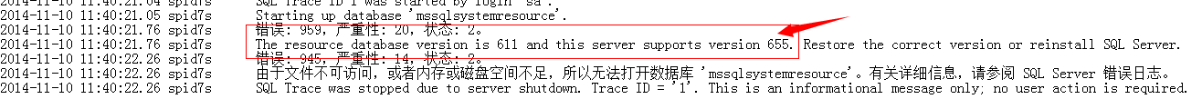

  资源数据库的版本和SQL Server的版本不一致
  这个有可能是人为的更改了这个资源数据库,导致现有的资源数据库文件和数据库版本不一致,这样的话也会导致错误的形成
  windwos平台也记录下了该错误的信息,看下面的图片:
  解决方法:
  关于资源库的这两个问题解决方法,非常的简单。只要找到和这台服务器上的SQL Server的版本一致的数据库,拷贝过来就行。

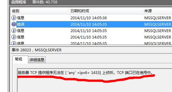

  在这个过程中最常出现的问题就是,1433端口被其它程序占用,这样就导致TCP/IP协议无法正常启动,这样我们会看到如下日志信息
  并且在windows 系统日志中也会有记录
  解决方法:
  其实这里出现的问题还是挺好解决的,只需要找到占用这个端口的应用程序,采取措施让它把这个端口给让出来就可以。

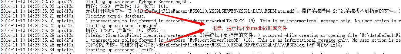

  我将这个库文件移除走,然后重新启动服务,启动过程中没有报任何错误,并且能够顺利启动,我们用SSMS直接连接过去,也可以正常连接
  但是当我们点击开数据的时候,其实是看不到任何用户数据库的,并且会产生一个错误提示:
  看来是不能使用的,我们来查看一下错误日志:
  虽然这个库的重要性比起master之类的库重要性要稍显差一些,但是缺少了它我们的SQL Server虽然能启动,但是依然不能使用。
