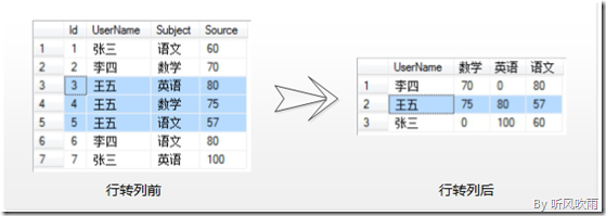

二.背景(Contexts)
  其实行转列并不是一个什么新鲜的话题了,甚至已经被大家说到烂了,网上的很多例子多多少少都有些问题,所以我希望能让大家快速的看到执行的效果,所以在动态列的基础上再把表、分组字段、行转列字段、值这四个行转列固定需要的值变成真正意义的参数化,大家只需要根据自己的环境,设置参数值,马上就能看到效果了(可以直接跳转至:“参数化动态PIVOT行转列”查看具体的脚本代码)。行转列的效果图如图1所示:
  (图1:行转列效果图)

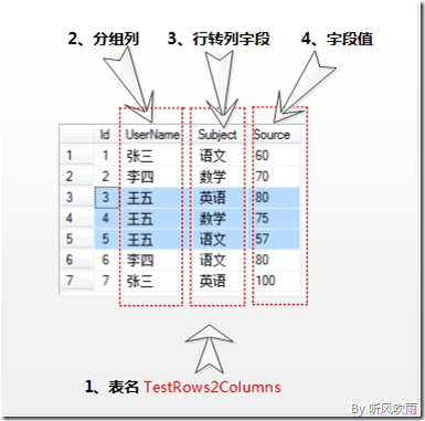

  (六) 也许很多人到了上面一步就够了,但是你会发现,当别人拿到你的代码,需要不断的修改成他自己环境中表名、分组列、行转列字段、字段值这几个参数,逻辑如图5所示,所以,我继续对上面的脚本进行修改,你只要设置自己的参数就可以实现行转列了,效果如图4所示:
--5:参数化动态PIVOT行转列

DECLARE @sql_str NVARCHAR(MAX)
DECLARE @sql_col NVARCHAR(MAX)
DECLARE @tableName SYSNAME --行转列表
DECLARE @groupColumn SYSNAME --分组字段
DECLARE @row2column SYSNAME --行变列的字段
DECLARE @row2columnValue SYSNAME --行变列值的字段
SET @tableName = 'TestRows2Columns'
SET @groupColumn = 'UserName'
SET @row2column = 'Subject'
SET @row2columnValue = 'Source'
