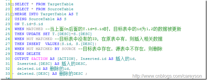

  Merge语句还有一个强大的功能是通过OUTPUT子句,可以将刚刚做过变动的数据进行输出。我们在上面的Merge语句后加入OUTPUT子句,如图5所示。
  图5.Merge语句后加上OUTPUT子句
  此时Merge操作完成后,将所变动的语句进行输出,如图6所示。
  图6.输出Merge操作产生的数据变更

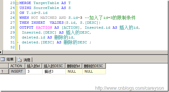

  但仅仅是MATCHED这种限制条件往往不能满足实际需求,我们可以在图7那个语句的基础上加上AND附加上额外的限制条件,如图9所示。
  图9.加上了AND限制条件的Merge语句
