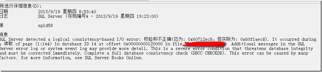

  其中, 上述823和824错误都是错误等级为24的严重错误,因此会被记录在Windows应用程序日志和SQL Server的错误日志中,而引起该错误的页会被记录在msdb.dbo.suspect_pages中。SQL Server错误日志中也会记录到出错页的编号,如图2所示。
  图2.824错误在SQL Server错误记录中的描述
