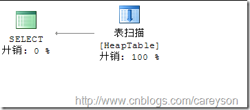

  除去数据的组织方式不同外,访问数据也分为两种方式,扫描(Scan)和查找(Seek),扫描是扫描整个结构的所有数据,而查找只是查找整个结构中的部分数据。因此可以看出,由于堆是无序的,所以不可能在堆上面进行查找(Seek)操作,而相对于B树的有序,使得在B树中进行查找成为可能。当针对一个以堆组织的表进行数据访问时,就会进行堆扫描,如图1所示。
  图1.表扫描
  可以看出,表扫描的图标很清晰的表明表扫描的性质,在一个无序组织表中从头到尾扫描一遍。

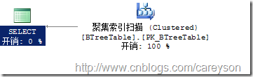

  而对于B树结构的聚集索引和非聚集索引,同样可以进行扫描,通常来讲,为了获取索引表中的所有数据或是获得索引行树占了数据大多数使得扫描的成本小于查找时,会进行聚集索引扫描。如图2所示。
  图2.聚集索引扫描

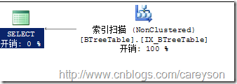

  聚集索引扫描的图标也同样能够清晰的表明聚集索引扫描的性质,找到最左边的叶子节点后,依次扫描所有叶子节点,达到扫描整个结构的作用。当然对于非聚集索引也是同样的概念,如图3所示。
  图3.非聚集索引的扫描

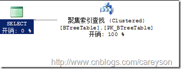

  而对于仅仅选择B树结构中的部分数据,索引查找(Seek)使得B树变得有意义。根据所查找的关键值,可以使得从仅仅从B树根部向下走单一路径,因此免去了扫描不必要页的消耗,图4是查询计划中的一个索引查找。
  图4.聚集索引查找
  索引查找的图标也是很传神的,可以看到图标那根线从根节点一路向下到叶子节点。也就是找到所求数据所在的页,不难看出,如果我们需要查找多条数据且分散在不同的页中,这个查找操作需要重复执行很多回,当这个次数大到一定程度时,SQL Server会选择消耗比较低的索引扫描而不是再去重复索引查找。对于非聚集索引查找,概念是一样的,就不再上图片了。

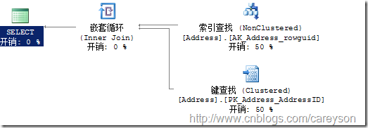

  一个简单的书签查找如图5所示。
  图5.一个简单的书签查找
  从图5可以看出,首先通过非聚集索引找到所求的行,但这个索引并不包含所有的列,因此还要额外去基本表中找到这些列,因此要进行键查找,如果基本表是以堆进行组织的,那么这个键查找(Key Lookup)就会变成RID查找(RID Lookup),键查找和RID查找统称为书签查找。

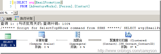

  流聚合需要再执行聚合函数之前,被聚合的数据集合是有序的,这个有序数据既可以通过执行计划中的Sort进行,也可以直接从聚集或是非聚集索引中直接获得有序数据,另外,没有Group by的聚合操作被成为标量聚合,这类操作一定是会执行流聚合。
  比如,我们直接进行标量聚合,如图7所示。
  图7.流聚合

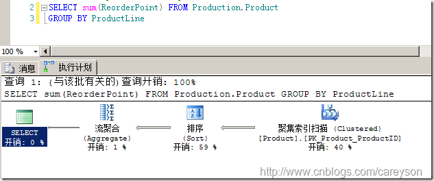

  但对于加了Group by的子句,因为需要数据按照group by 后面的列有序,就需要Sort来保证排序。注意,Sort操作是占用内存的操作,当内存不足时还会去占用tempdb。SQL Server总是会在Sort操作和散列匹配中选择成本最低的。一个需要Sort的操作如图8所示。
  图8.需要排序的流聚合
  图8中排序操作按照ProductLine进行排序后,然后就根据各自的分组做聚合操作了。

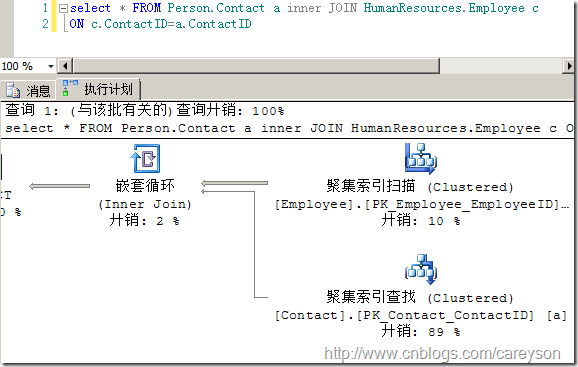

  由图10可以看到一个简单的循环嵌套连接。
  图10.一个循环嵌套连接的实例

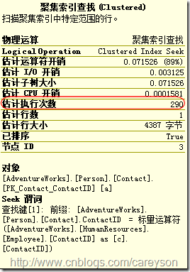

  循环嵌套连接的图标同样十分传神,处在上面的外部输入(Outer input),这里也就是聚集索引扫描。和处在下面的内部输入(Inner Input),这里也就是聚集索引查找。外部输入仅仅执行一次,根据外部输入满足Join条件的每一行,对内部输入进行查找。这里由于是290行,对于内部输入执行290次。
  可以通过属性窗口看到.如图11所示:
  图11.内部输入的执行次数
  根据嵌套循环的原理不难看出,由于外部输入是扫描,内部输入是查找,当两个Join的表外部输入结果集比较小,而内部输入所查找的表非常大时,查询优化器更倾向于选择循环嵌套方式。

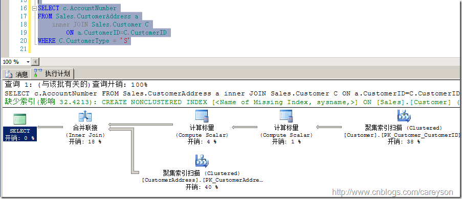

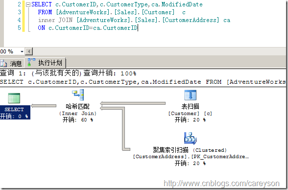

  不同于循环嵌套的是,合并连接是从每个表仅仅执行一次访问。从这个原理来看,合并连接要比循环嵌套要快了不少。下面来看一个典型的合并连接,如图12所示。
  图12.合并连接
  从合并连接的原理不难想象,首先合并连接需要双方有序.并且要求Join的条件为等于号。因为两个输入条件已经有序,所以从每一个输入集合中取一行进行比较,相等的返回,不相等的舍弃,从这里也不难看出Merge join为什么只允许Join后面是等于号。从图11的图标中我们可以看出这个原理。

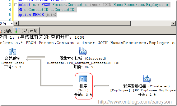

  如果输入数据的双方无序,则查询分析器不会选择合并连接,我们也可以通过索引提示强制使用合并连接,为了达到这一目的,执行计划必须加上一个排序步骤来实现有序,如图13所示。
  图13.通过排序来实现Merge Join
  散列连接(Hash Join)

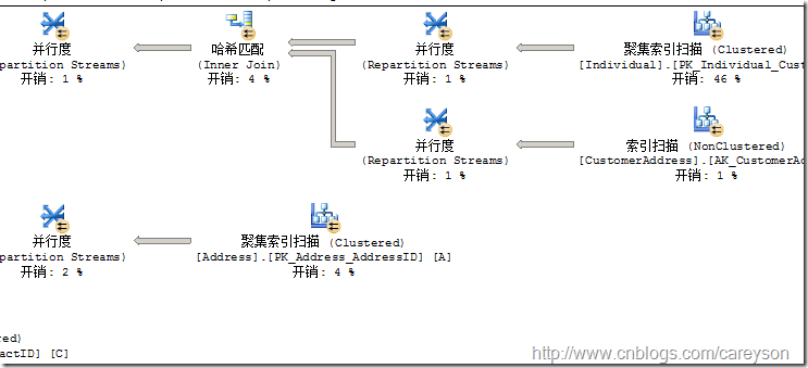

  散列连接同样仅仅只需要只访问1次双方的数据。散列连接通过在内存中建立散列表实现。这比较消耗内存,如果内存不足还会占用tempdb。但并不像合并连接那样需要双方有序。一个典型的散列连接如图14所示。
  图14.散列连接
  这里我删除了Costomer的聚集索引,否则两个有序输入SQL Server会选择代价更低的合并连接。SQL Server利用两个上面的输入生成哈希表,下面的输入来探测,可以在属性窗口看到这些信息,如图15所示。
  图15.散列键生成和散列键探测
  通常来说,在两个输入数据比较大,且所求数据在其中一方或双方没有排序的条件达成时,会选用散列匹配。
