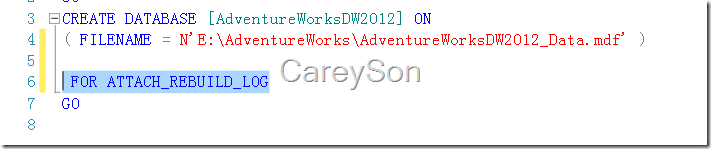

  当数据库正常关闭时,日志损坏就不是那么重要了,因为此时数据库中所有提交的事务对应的脏数据都已经CheckPoint到物理磁盘,因此不存在数据不一致的问题。因此,如果MDF和NDF文件完好,直接指定 FOR ATTACH_REBUILD_LOG参数后附加即可,如图1所示。
  图1.如果数据库正常关闭,直接附加即可
  但值得注意的是,使用该方式附加数据库会自动重建日志文件,日志文件大小为0.5MB,也就是2个VLF,自动增长为10%,因此您需要手动再来设置一下日志的大小,避免出现太多VLF的情况。

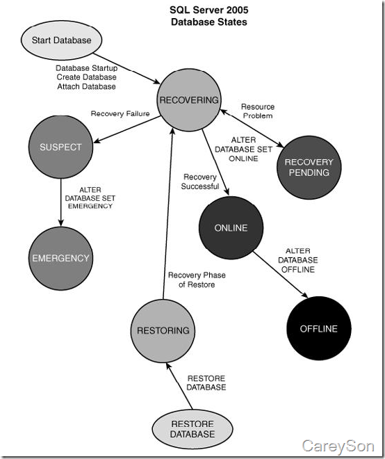

  在讲述这种情况之前,我们首先来看数据库所能处在的几种状态,一个完整的模型如图2所示。
  图2.数据库所能处在的状态关系
  上面的几种状态的具体转换关系超出了本文的讨论范围,但是这里我会强调两种和日志损坏关系很大的状态:RECOVERY_PENDING和SUSPECT状态。
  假如出现了数据库没有正常关闭,也就是还有数据没有CheckPoint到磁盘,如果数据库要启动就必须经历Recovery过程,如果日志损坏,则无法进行该Recovery过程,就会造成数据不一致的问题。
  此时,数据库可能处于下面两种状态之一:
  • RECOVERY_PENDING:需要运行crash recovery,但该过程由于资源等待无法开始,比如说日志完全损坏
  • SUSPECT:crash recovery已经开始,但无法完成
  因此处理该类情况要基于您所在的业务环境是否允许数据损失,可以选择从备份中恢复数据,或是将数据库状态改为EMERGENCY。EMERGENCY模式意味着数据库跳过crash recovery阶段,此时虽然可以访问数据库,但是会存在数据事务不一致的问题,如果仅仅是某些数据页不一致还好,但如果是对表结构修改的事务存在,那就可能存在数据库架构不一致的问题。如果您没有合适的备份集,那只能通过该方式来恢复数据。将数据库设置为EMERGENCY模式非常简单,如代码清单1所示。

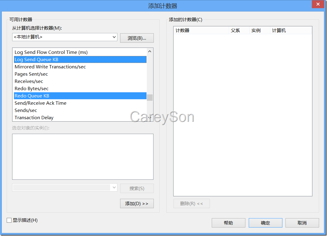

  无论对于上面两种高可用特性,无论是哪一种,都需要考虑监控发送队列和REDO队列。发送队列过长意味着当故障转移时,可能丢失大量数据,同时还会阻止日志截断。REDO队列过长意味着当故障转移时,RECOVERY截断将会消耗更多的时间,从而使得故障转移消耗的宕机时间延长。这两种队列的监控都可以使用性能监视器进行,如图3所示。
  图3.监控队列的计数器
