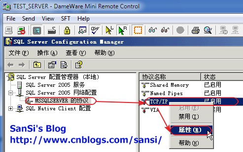

  根据这里的文章提示,主要是红色部分错误代码提示比较有用,原因是 SQL SERVER 配置管理->SQL SERVER 2005网络配置->MSSQLSERVER 的协议下TCP/IP的启用与配置。出现上述错误的时候,TCP/IP无法启动。

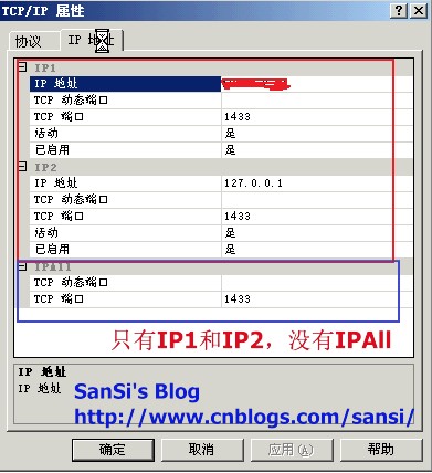

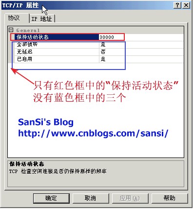

  当你打开它的属性的时候,发现在“协议”那一栏,只有“保持活动状态”,其它三个都没有了。而在“IP 地址”栏,缺少IPALL。这个问题的解决办法是去注册表为TCP/IP增加丢失的项。如下图:

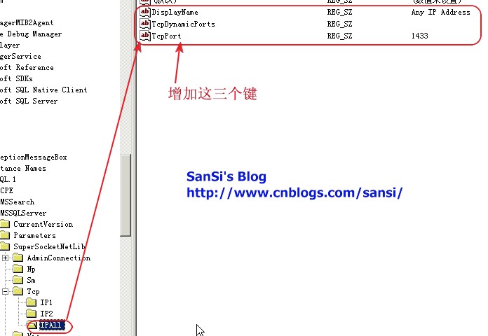

  一、开始->运行->regedit,找到 HKEY_LOCAL_MACHINE\SOFTWARE\Microsoft\Microsoft SQL Server\MSSQL.1\MSSQLServer\SuperSocketNetLib\Tcp
1)添加“Enabled”,类型dword,值为1。
  2)添加IPALL项,并添加如图中的几项。
  添加完后回到SQL SERVER 配置管理中,你会看到,值都出现了,接下来你要做的事情就很简单了,配置好IP地址,启动它。
