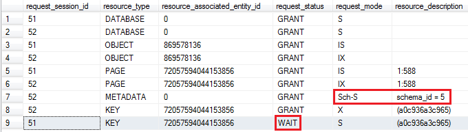

  • 事务2中的更新操作阻塞了事务1中后来的读操作,如下图所示: DSC0002.png
  • 事务1两次查询得到的数据分别是48跟40,两次获得的数据内容不一样。所以也成read committed为不可重复读。在read committed隔离级别中,只在语句级别加锁,当语句执行完以后自动释放锁。比如事务1中的第一次查询,虽然查询在事务中进行,并且事务没有提交,但是此时查询语句执行完以后在table上就找不到锁了。
