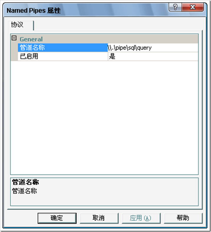

  实际上,命名管道在SQL Server配置管理器中看起来是下面这样。其实,在安装好SQL Server之后就自动会有一个管道名称。你当然也可以修改该名称的。

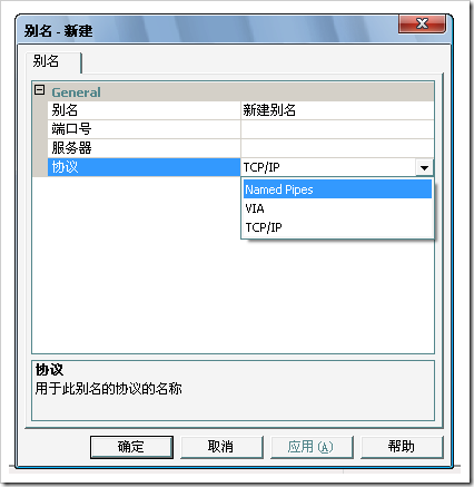

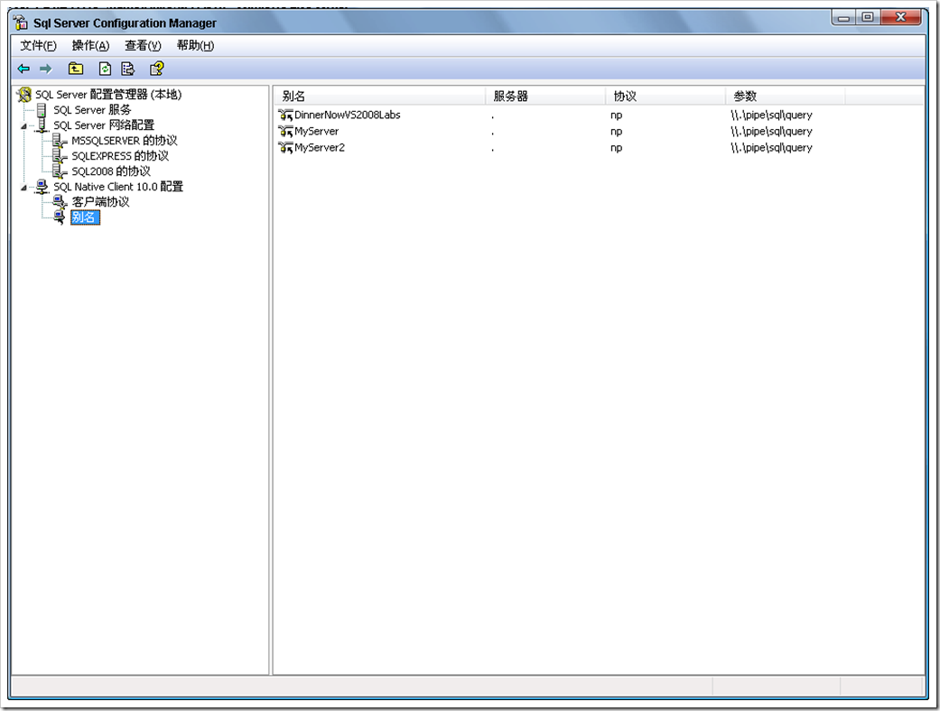

  为了避免在连接字符串中这么麻烦,也为了避免泄露我们连接数据的一些机密信息。SQL Server Native Client还支持定义别名
  点击“别名”,然后点击“新建别名”
  如果创建好了别名,则可以在连接字符串中直接这样写
  "server=Myserver;database=master;integrated security=true;"

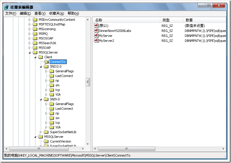

  反过来,我就又想到,这个别名是要在客户端创建的。那么是不是要我们自己跑到客户端去创建呢?显然不可能。那么该怎么办呢?
  我自然联想到了ODBC数据源的动态创建,其实我们那时候是修改注册表的。我按照同样的思路找到了下面的注册表项
  也就是说,你可以在安装程序的时候,动态给这个项目下面添加一些项。就可以实现了。
