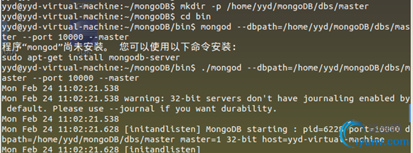

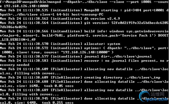

  • 主从节点开启
  主节点的设置,只需要在某一个服务启动时加上 –master 参数 ,而从节点加上 –slave 和 –source 参数,即可实现同步。
  所有的从节点都从主节点复制内容。目前还没有能从从节点复制的机制,原因是从节点没有保存自己的oplog。

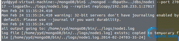

  使用 –replSet 是用来让服务器知道在这个replcopy复制集中还有别的伙伴,位置在 IP : PORT 。
  • 初始化复制集

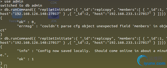

  启动之后,日志就会告诉我们复制集还没有进行初始化,因为还差最后一步,在shell中初始化复制集。

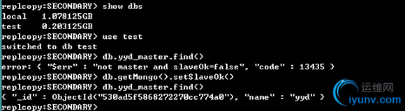

  从从数据库中读取数据报错,只要执行db.getMongo().setSlaveOk()命令后,便可查询从数据库了。

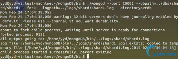

  • 启动 Config Server 配置服务器
  • 启动mongos路由
  • 启动shard Server服务器

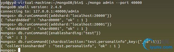

  • 配置Sharding
  首先是添加端口20000和20001的片,其次设置分片存储数据库,设置分片的集合名称,且必须指定shard key(这里是_id),系统会自动创建索引。

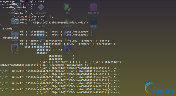

  • 查看Sharding信息
  • 判断是否是Sharding
