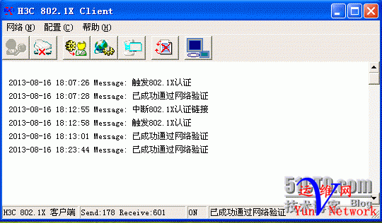

实验目的:实现dhcp动态获取地址 和telnet交换机  需要AAA认证

实验验证:
