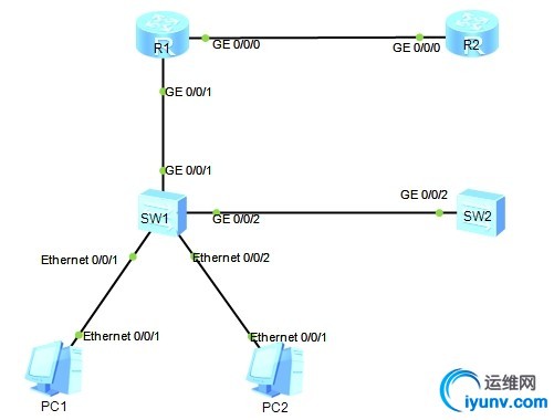

实验拓扑
PC1属于VLAN10,PC2属于VLAN20
PC1 IP:192.168.10.254/24                 R1 G0/0/0 IP:12.0.0.1/24
PC2 IP:192.168.20.254/24                 R2 G0/0/0 IP: 12.0.0.2/24
SW1 VLAN1 IP:192.168.1.10/24
SW2 VLAN1 IP:192.168.1.20/24
实验内容
R1模拟内网出口路由,R2模拟运营商设备
1、在R1上做静态NAT使内网成员可以访问外网
2、在R1上做动态NAT使内网成员可以访问外网
3、在R1上做PAT使内网成员可以访问外网
4、在R1上做静态端口映射,使R2可以对SW1和SW2进行远程管理

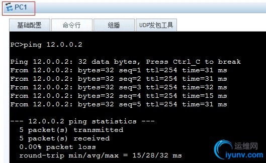

现在应该C1与C2都可以与外网通信了
在R2上抓包验证看源地址是否是202.106.1.1和202.106.1.2

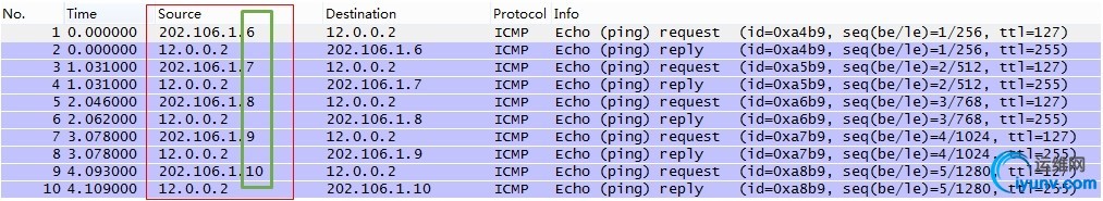

R2配置回程路由:
[R2]ip route-static 202.106.1.0 24 12.0.0.1
抓包测试
wKiom1WgunyDAKkMAAPEQDZ-bIY529.jpg 会发现这里模拟器是有bug的,ping命令发送5个包,这里每个包都获取了一个地址

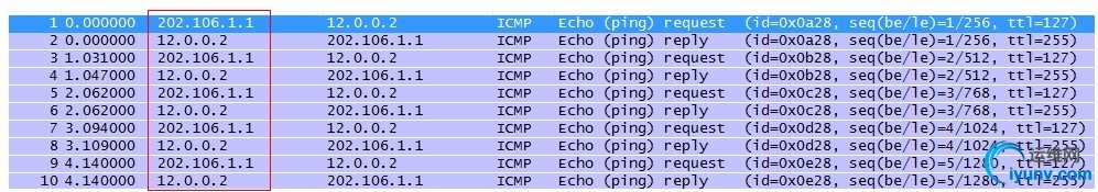

R2上回程路由:
[R2]ip route-static 202.106.1.1 32 12.0.0.1
抓包测试

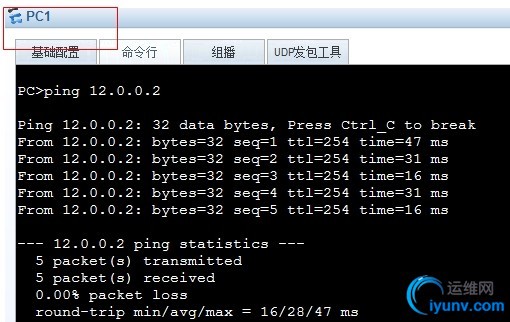

抓包验证
