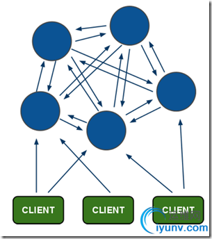

集群拓扑结构
  Redis的集群是一个全网状的,通过TCP,每一个节点都与其他每个节点连接。在N个节点的集群中,每个节点有N-1个对外TCP连接,和N-1的传入连接。这些TCP连接一直保持着,不需要的时候才创建。
节点握手
