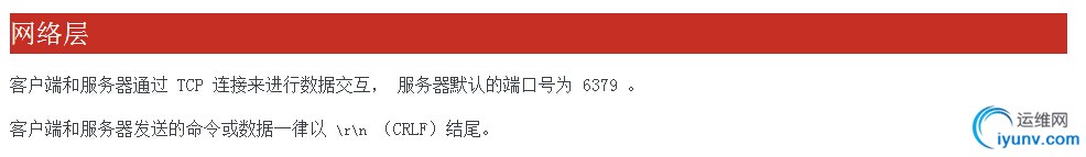

Redis通信协议
  先给个Redis官方的通信协议地址:http://redisdoc.com/topic/protocol.html
  关键是我截图的部分,我们可以得到以下几个信息:
  1.tcp协议
  2.默认端口6379
  3.命令以 \r\n 结尾

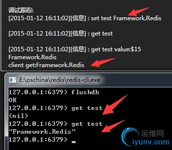

1             var client = RedisSingleton.GetInstance.Client = new Client.RedisClient("127.0.0.1", 6379);
2             client.Set("test", "Framework.Redis");
3             var value = client.Get("test");
4             Trace.Write("client get:" + value);

  哦,不好意思,补上有图有真相
