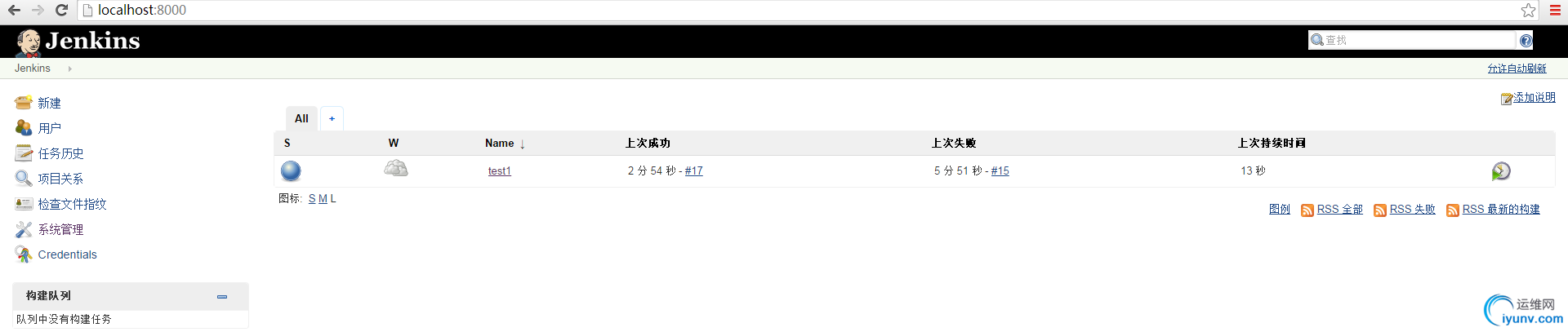

  3、运行,前提是已经安装了jdk环境,这里不做讲解,打开dos窗口,进入到 E:\Program Files (x86)\Jenkins目录, 输入java -jar jenkins.war,启动环境 ,加上“--httpPort=8000”,可以改变端口,默认为8080;
  效果: DSC0000.png

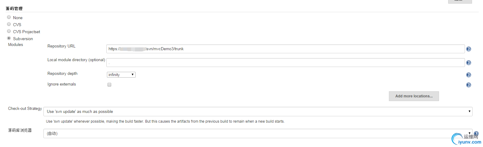

  5、源码管理,配置svn路径,其他默认即可,如下图:

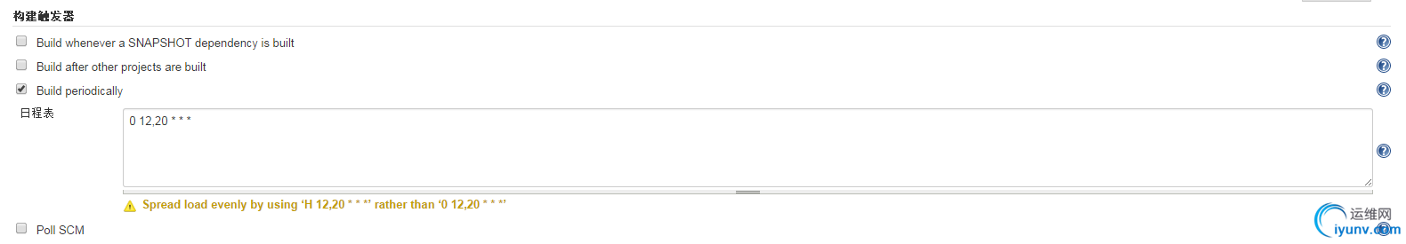

  6、构建触发器,主要是设置什么时间部署,部署方式等,可根据需要灵活配置,这里只选择第三种,定时部署,设置如下:
  Poll SCM:定时检查源码变更(根据SCM软件的版本号),如果有更新就checkout最新code下来,然后执行构建动作。我的配置如下:
  */5 * * * *  (每5分钟检查一次源码变化)
  Build periodically:周期进行项目构建(它不care源码是否发生变化),我的配置如下:
  0 12,20 * * *  (每天12:00 和20:00  必须build一次源码)

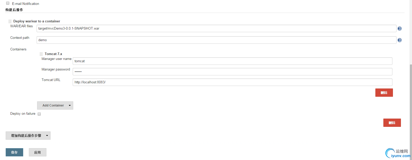

  8、构建后操作,比较关键的一步,配置war包位置,以及Tomcat路径,保存,如图:

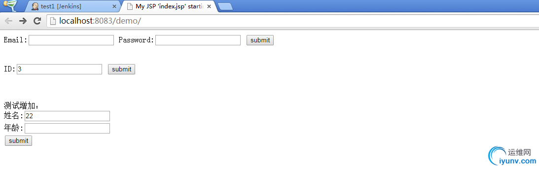

  10、访问localhost:8080/demo,可以访问,ok。。
