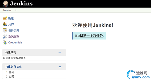

  来到这个界面我们先做一个事情:系统配置,主要是配置maven和发布插件。

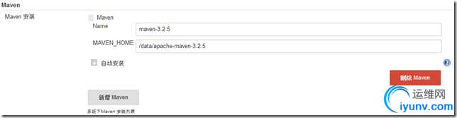

  1、进入“系统管理”——>“系统设置”:
  新增maven,将linux上安装好的maven配置上去。
  其他保持默认配置,保存!

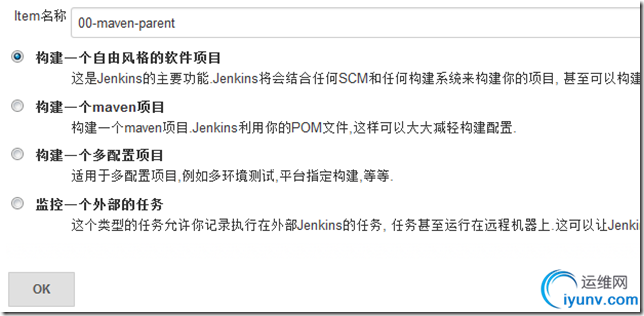

  我们事先在eclipse中开发的三个项目:maven-parent(父项目,用于统一类库版本)、maven-support(后端模块,支撑web项目)、maven-sample(web项目,依赖maven-support),依次来添加:

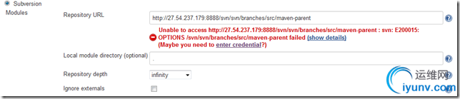

  下一步进入后,主要配置两个地址,svn和maven命令。
  根据提示进行SVN用户名、密码认证即可。

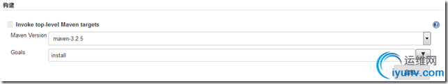

  对于maven-parent项目,我们执行install命令即可。保存!

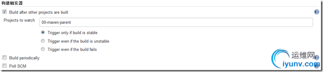

  接着创建maven-support项目,由于该项目是后端模块,需要发布到nexus服务器上,所以稍有不同:

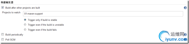

  这里需要执行deploy命令,将该项目发布到nexus上。另外你最好配置该项目构建在maven-paremt执行之后开始:
  最好保存!

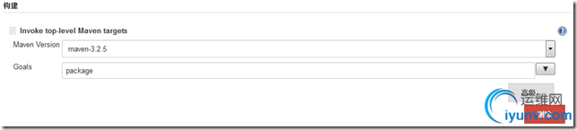

  最好创建maven-sample项目,这是个web项目,配置又稍有不同:

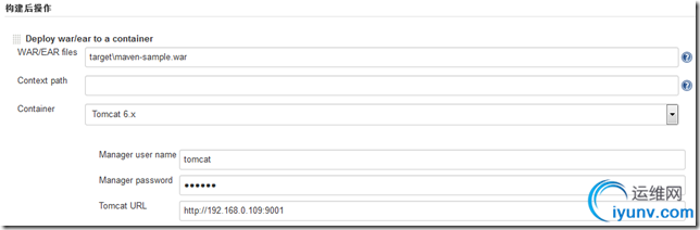

  执行package命令将项目打包成war包。下面做最重要的事情:将打包后的war包自动发布到tomcat下:
  注意几点:
  1、WAR/EAR files,一定要填写相对地址;
  2、Manager username、Manager password是你安装的tomcat用户名、密码,如果没有请通过tomcat的配置文件tomcat-users.xml设置。
  3、tomcat url为你安装的tomcat访问地址。
  最后还是设置下构建顺序,让它在maven-support执行完成之后构建:

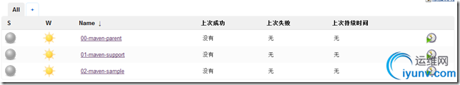

  jenkins首页上就出现了三个我们创建好的项目,我们只需要构建maven-parent就可以了,因为我们设置了构建顺序:

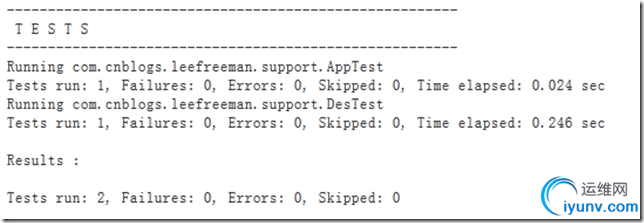

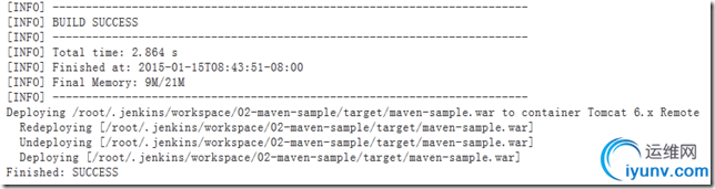

  查看构建信息,可以看到构建的进程,项目先从svn更新下来,然后进行编译,运行测试用例,打包,发布的过程。整个过程都由jenkins完成,
  至此jenkins就实现了自动化编译、测试(自己写测试用例)、打包发布、部署。

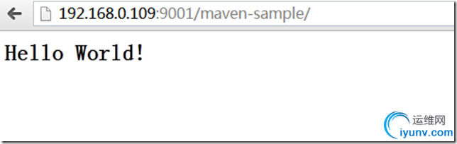

  可以看到tomcat上已经多了maven-sample应用。

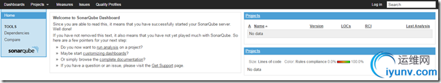

  从http://www.sonarqube.org/官网上下载sonar安装包,解压到系统目下,进入到bin目录下,选择你的系统版本,进入后执行:
./sonar.sh start
  sonar就启动起来了,默认的端口是9000,你也可以到conf/sonar.properties配置文件中修改:
sonar.web.port:                           8066

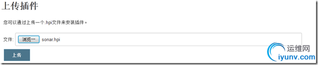

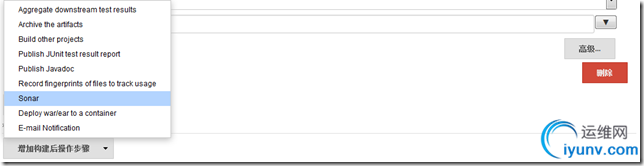

  和安装deploy插件方法类似,我们在系统管理——插件管理中,上传sonar插件。安装完成之后,请重启jenkins。

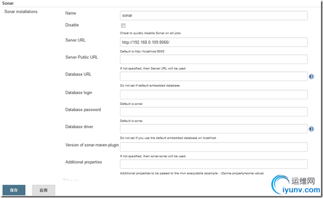

  配置jenkins的sonar插件:
  进入系统配置
  根据你的情况配置sonar,我这里仅仅修改过sonar的应用端口,所以只需要配置这个,其他保留默认值。

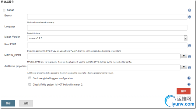

  进入特定项目配置sonar:
  选择下maven版本,其他保留默认值。保存!

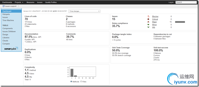

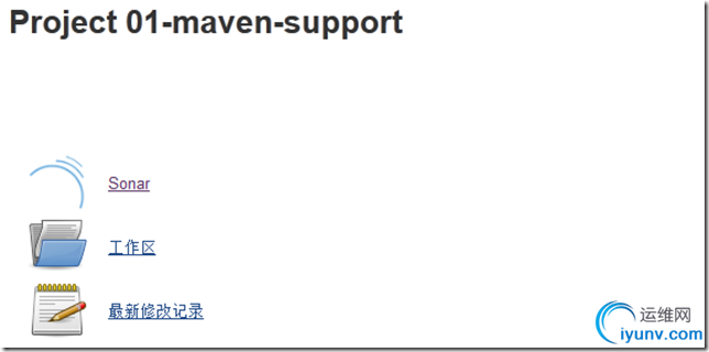

  然后开始构建项目,构建完成后,可以看到该项目的代码检查结果已经被导入到sonar平台上,通过sonar系统就可以方便查看该项目的代码质量情况:
  sonar可以检查代码的复杂度、代码重复、单元测试覆盖率、是否有注释、潜在bug等代码问题,对于sonar的项目介绍,可以进一步去研究摸索,在这里仅介绍jenkins和sonar整合的方法,可以再实际工作时进一步研究。
