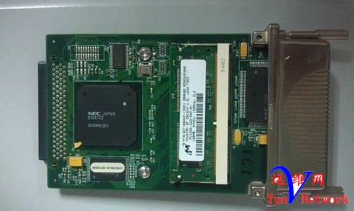

[url=]3.2    前面板报05:10[/url]错误
05:10错误是打印机格式化版有问题,
解决方案有两个:
A.更换格式化板
B.移除格式化板,在客户端添加hp500 pcl3驱动(打印大文件时处理速度有影响)
格式化板子实物图

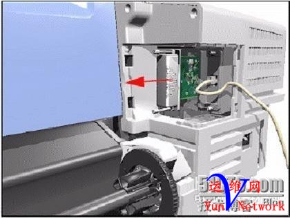

下面是拆卸格式化板的详细过程
1 .取下面对打印机后面的右侧盖板。
2 .拧开两个长杆螺丝。
3 .向侧面平行拔出 Formatter 卡。
