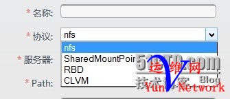

CloudStack 跟 KVM的集合,在进行主存储创建的时候,需要选择如下协议:
NFS协议:使用最简单,但是有单点故障
CLVM: LVM的Cluster版本,是红帽RHCS套件中的组件,之前接触过,也比较好用,界面如下:
剩下的两个就接触不多了,RBD是什么分布式块设备,这个我之前没有搞过,也不去介绍了,反正就是分布式存储相关的东东,大概解释一下ShareMountPoint吧
ShareMountPoint文档说的是所有的KVM节点都将共享存储格式化成OCFS2文件系统,当然GFS2估计也是没有问题的,然后每个节点都将格式化之后的设备都挂载到同一个名称的目录下面,然后选择这个协议,填写相关信息,如:
