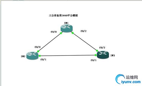

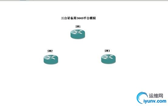

       1、打开GNS建立工程,拓扑如下:
为SW1模拟设备添加交换模块:(SW2和SW3也要进行下图操作)
进行设备连接如下图:

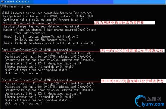

2、登录设备SW1,打开cmd命令行输入“telnet 127.0.0.1 2003“进行操作:
Router>en
Router#conf t
Router(config)#host SW1
SW1(config)#exit
SW1#sh spanning-tree

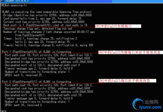

   SW2#sh spanning-tr

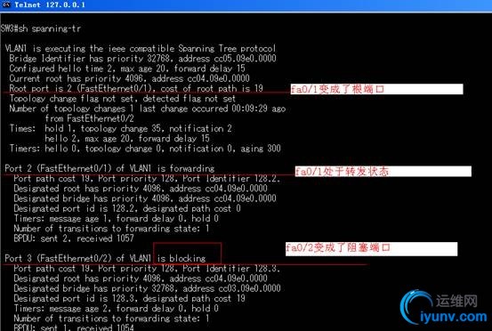

4、登录设备SW3打开cmd命令行输入“telnet 127.0.0.1 2005“进行操作:
    Router>en
     Router#conf t
     Router(config)#host SW3
     SW3(config)#exit
     SW3#sh spanning-tr

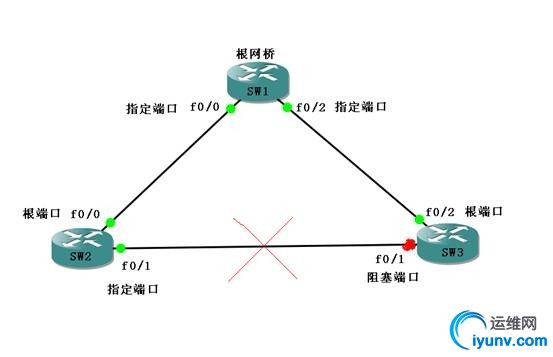

5、从上面的分析可以得到下图:

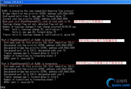

   其实在设备启动后STP协议就自动启动了,当它发现有环路存在的时候,它会选举出一个设备作为根网桥,这时根网桥所有端口成为指定端口并处于转发状态。然后在其他分非根网桥设备上选举根端口,而这个根端口是从非根网桥到根网桥最低成本的路径它一般处于转发状态。接着再在非根网桥设备上选举出指定端口,而这个端口是非根网桥上到达根网桥的最低成本端口,指定端口也是处于转发状态。最后网桥决定哪一个设备上的端口作为非指定端口也就是阻塞端口,这个端口不转发流量但接收流量从而达到防止环路而且在转发链路出现问题时,阻塞端口会转变为转发状态,让链路重新工作。在上图可以看出根网桥为SW1,作为非根网桥的是SW2和SW3,而且SW2和SW3之间的链路是阻塞的,因为SW3的fa0/1口处于阻塞状态不转发数据的,此时整个网路的就不存在环路了。

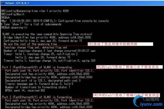

6、干预STP选举根网桥,通过修改设备的优先级达到指定设备成为根网桥,可以把SW2选举成根网桥。
登录SW2进行如下操作:
SW2>en
SW2#conf t
SW2(config)#spanning-tree vlan 1 priority 4096 //设置在STP协议中valn 1的优先级为4096,在这里没有配置vlan所以用vlan 1.
SW2(config)#exit
SW2#sh spanning-tr
登录SW3查看变化:
显然STP选举已经改变了,所以可以通过修改优先级来实现指定设备成为网桥。至此实验完成
