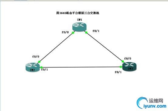

1、打开GNS建立工程,拓扑如下:
    注意一定要为模拟设备添加交换模块(右键单击设备.选择“配置”—“插槽“,在插槽0选择“NM-16ESW”),然后分别查看设备的console端口:SW1:2003 ,SW2:2004 ,SW3:2005

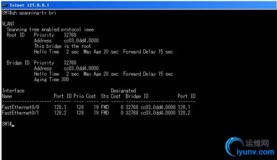

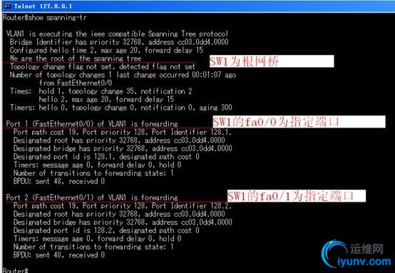

  登陆SW1打开cmd命令行输入“telnet 127.0.0.1 2003”查看:

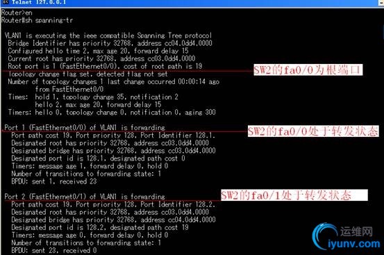

  登陆SW2打开cmd命令行输入“telnet 127.0.0.1 2004”查看:

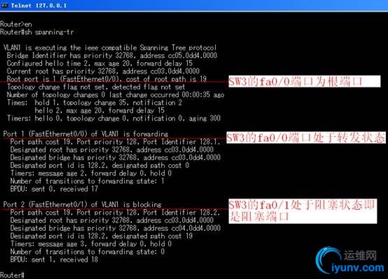

  登陆SW3打开cmd命令行输入“telnet 127.0.0.1 2005”查看:

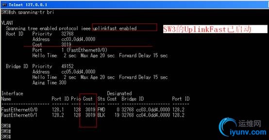

5、再次查看STP中各SW1、SW2、SW3的接口状态变化
